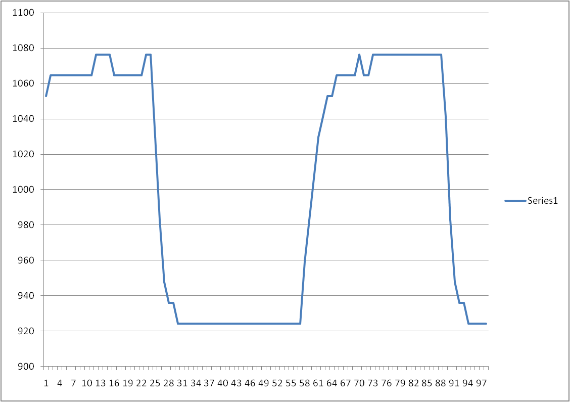

lupo_bv a postat în topic iniţiat de alinica2001 din TDi Forum
Din ce văd face presiune cam târziu (lipseşte spike-ul, la ultimul grafic pe care ţi l-am făcut era prezent), posibil problemă de vacuum sau actuator. La BS011 este cam mică diferenţa on/off, 140 mbari, posibil una din cauzele de mai sus. Ultima dată era ceva mai mare, cam 160, acum nu ştiu dacă ai mai umblat la ceva între timp. Când mai faci BS011 să-l laşi să curgă mai mult. BS003 Ori l-ai anulat ori ai lipsă vacuum pt. că văd că este blocat pe închis. Nu pare să ai scăpări de presiune între turbină şi motor. Să ungi pârghia geometriei cu vaselină cu cupru. WD40 nu este bun pentru că nu rezistă la temperaturi ridicate şi se transformă în calamină -

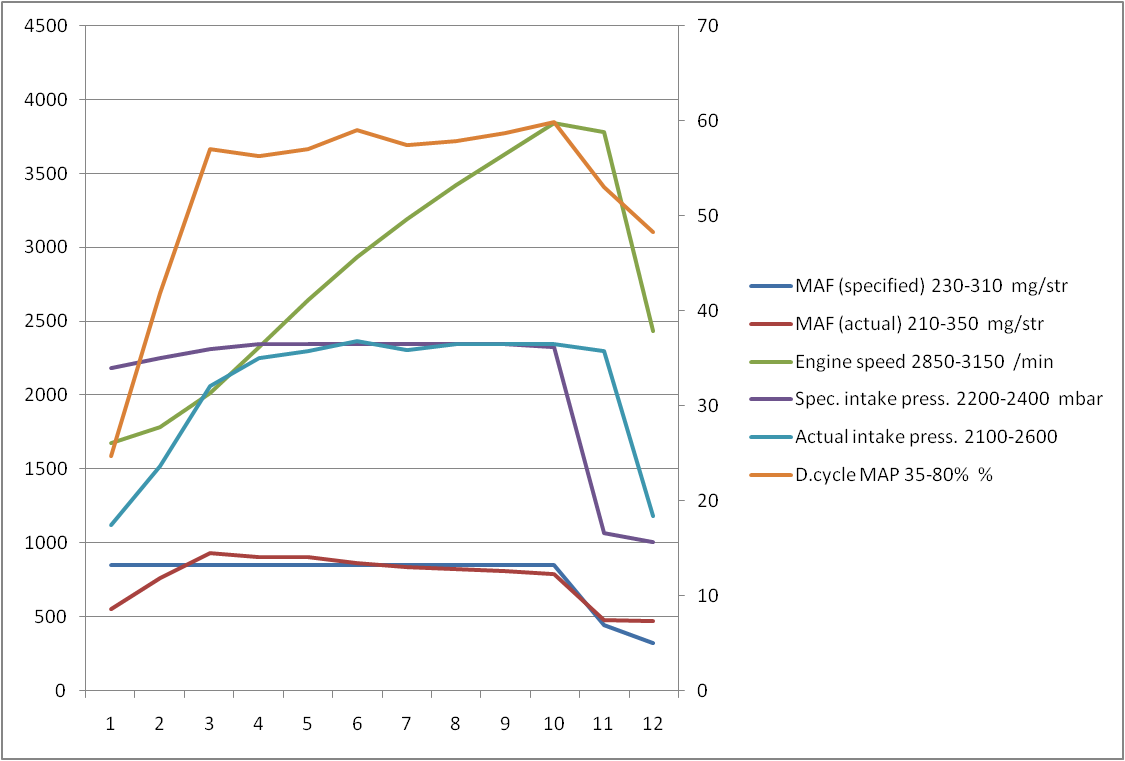

Robertvictorthree a postat în topic iniţiat de alinica2001 din TDi Forum
Salut, @lupo_bv ma ajuti te rog cu o interpretare log in mers. Problema a aparut cand intr-o dimineata cand am plecat cu masina, am constatat ca nu mai tragea(ca si cand nu mergea turbo), nici fum nu prea scotea. Dupa niste verificari, am constatat ca actuatorul de la turbina ramasese blocat, nu mai misa geometria. L-am scos de pe tija turbinei, am pus vacum pe el si cu WD intr-un final s-a deblocat. Am facut cateva teste in BS pe canalul 11 si, montata la loc, misca geometria turbinei. Am plecat cu masina si dupa 200 m mi s-a spart intercooler-ul. Am inlocuit intercooler-ul dar vreau totusi sa vad daca valorile ce tin de presiune sunt ok si sa elimin suspiciunea la actuator ca, desi deblocat, nu mai lucreaza cum trebuie si imi face presiune prea mare, desi senzorul nu m-a anuntat si nici in limp mode nu a intrat. Mersi mult LOG-01-003-010-011.CSV LOG-01-003-xxx-xxx.CSV LOG-01-011-xxx-xxx.CSV -
