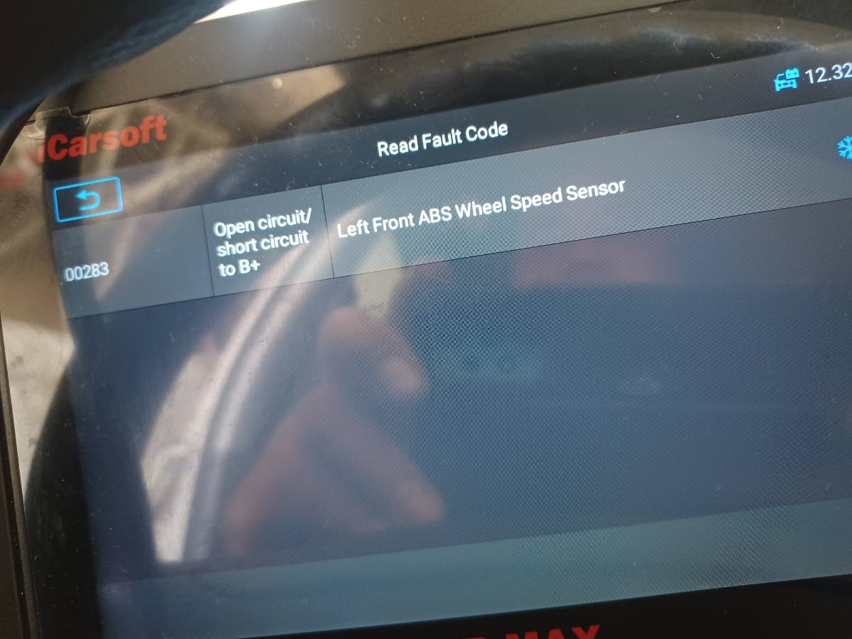

  13. In 25 de ani nimeni nu a putut rezolva aceasta problema ? Sistem ABS nefunctional ,lampa aprinsa in bord. Cod eroare 00283,schimbat senzorul ABS cu unul nou. Eroarea se sterge dar reapare la prima pornire. Merg cu ea si nu dispare. Skoda Fabia 1,4 16V 6y2 2001 Nimeni nu a umblat la nimic.Nu exista oxidaj in mufe ABS,Senzor, minus la sasiu, planetare.Nu exista sigurante arse .Masina tinuta in garaj fara umiditate din 2013 .Consum cam un rezervor de benzi la 1-2 ani.

    Aceiasi eroare 00283 Am schimbat senzorul cu unul nou. Nici o rezolvare. La ce te referi cand spui "Al Bundy iti multumesc ,s-a adeverit ceea ce ai spus,cu rulmentul de pe fata stanga". Nu am vazut sa fi spus ceva de rulment. Masina mea are 200 000 km .Merg rar cu ea. Sta in garaj din 2011 ,consum cam un rezervor pe vara.Nu are rugina,nu am umblat la rulmenti. ABS-ul nu mai functioneaza. Eroarea se sterge dar la prima cheie apare. Cum este posibil ca un senzor nou mufat in cablu sa dea ca este defect? Deci in palma il bagi in mufa, normal sa arate ca este bun nu stricat.Il pui pe fuzeta cu surub acelas drac.Firele masurate dau in resistenta,senzorul la fel,nimic intrerupt.
