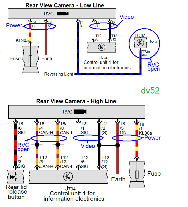

    Pentru camera OEM: trebuie doar in 19 sa activezi camera din installation list si in 5F (navi) sa o activezi din codare. Restul e munca de tras cabluri. Plus-ul la sigurante, gasesti un loc liber unde pui cablul si o siguranta de 7,5A sau te legi direct de plusul de la MIB, minusul il iei dintr-un manunchi unde e masa pe caroserie, ai cam peste tot prin masina, cablul video ce se baga in MIB si cablurile can high si can low care tot in MIB intra in cazul in care vrei sa pui camera High care are linii ce se curbeaza cand invarti de volan. Aici e schema electrica sus low, jos high

    Buna colegi, Va rog frumos pe cei mai cunoscatori sa ma ajute cu niste detalii legate de montarea unei camere marsarier la un Passab B8(2018) navigatia din dotare fiind un MIB2 . Am studiat pe forum si am vizionat multe filme referitor la aceasta problema si mi-am facut o schema de montaj asa cum am banuit eu ca ar fi normal sa fac montajul insa am o dilema fata de legatura la siguranta F5 a acelui fir ”rosu” separat de pe cablul RCA ce vine din spate in fata. Incerc sa postez schema mea si rog pe cei mai pricepusi daca au dispozitie si timp sa imi dea sfaturile necesare daca aceasta este corecta si eventual sa imi dea detaliile necesare legate de finalizarea montajului pe masina. Va multumesc anticipat ! https://imagizer.imageshack.com/img923/2992/h8IAkn.jpg
