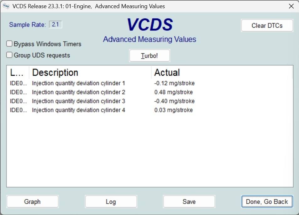

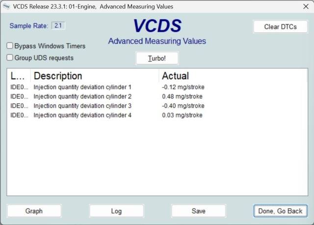

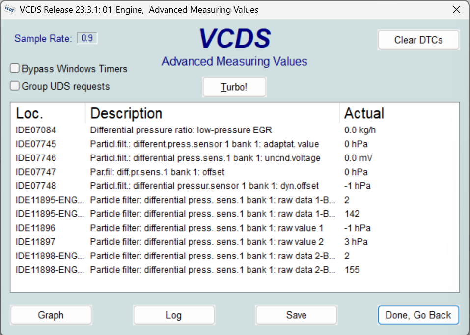

    Revin si eu cu problema mea cu DPF-ul. @Dolfin am facut o scanare cu VCDS la corectiile pe injectoare. Nu am vazut mai mult de 0.50 - 0.52. Valorile le-am verificat cu motorul cald. Sunt ok aceste valori ? Am verificat si presiunea diferentiala cu motorul oprit, dar cu contactul pus: Daca bine tin minte valoarea cu sensor 1 , bank 1: dyn offset tot fluctua -1, 0, 1. Nu stiu care valoare o arata in aplicatia VagDPF la Differential Pressure, dar acolo afisa 0 hPA cu motorul oprit si contactul pus. @EEXCALADE, si eu am avut mare grija sa nu ratez aproape nicio regenerare in 2 ani jumate de cand am masina. Nu cred ca am oprit motorul cand facea regenerare de mai mult de 3 - 4 ori in tot acest timp, cand chiar n-am avut incotro. Dar cam de 1 an jumate o folosesc zilnic in oras, cu regenerari cam odata pe saptamana. Ai putea sa ma ajuti cu o parere din ce cauza Measured creste asa repede si ajunge sa depaseasca Calculated cu 2 - 3 gr pana ce face regenerarea ? Multumesc tuturor de ajutor !

    de multe ori, cauzele infundarii DPF sau a imposibilitatii de a face o regenerare, sunt ascunse si greu de gasit, si foarte important - nu genereaza erori... o decalibrare a unui injector (dar care inca e raportat in parametrii de ECU), o infundare partiala a racitorului EGR, o clapeta de admisie colmatata, un senzor de temp decalibrat, etc - toate afecteaza DPF. Ca sa nu mai vorbim ca orice eroare existenta pe motor duce in 99% din cazuri la afectarea DPF-ului, chiar daca nu au legatura directa cu acesta ( softul inhiba regenerarile)

    Cand DPF-ul raporteaza o anomalie problema e la motor . DPF-ul e doar un filtru ,filtreaza ce primeste
