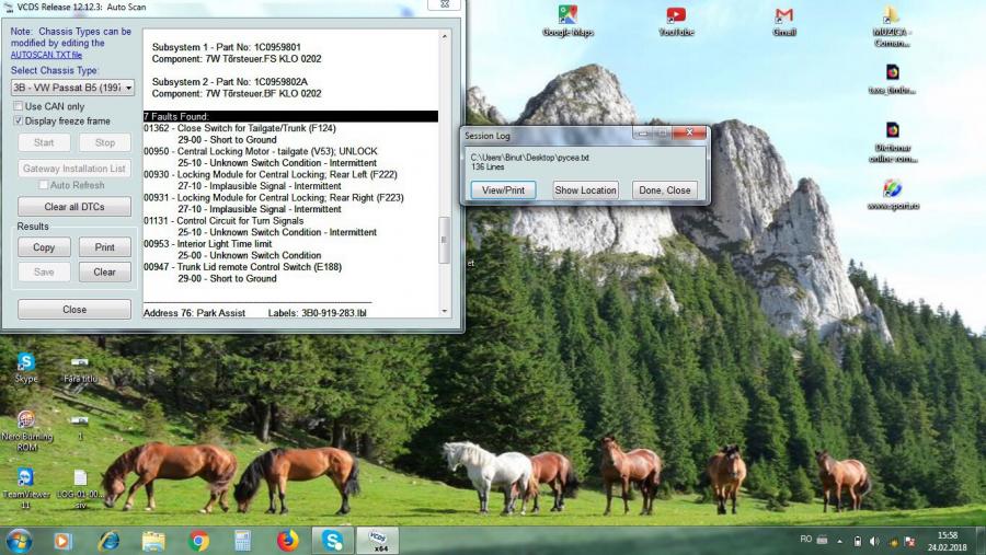

Va rog sa ma ajutati in urmatoarea problema la o masina: Passat B5.5, 2005, 136CP, 2.0 TDI.
Usa de la haion nu se mai deschide de la buton (maner) ci doar din cheie. Ramane eroarea in bord dupa ce pornesc motorul, iar dupa ce fac cativa metri apar erori la usa spate dreapta, stanga. Eroare ramane permanent in bord si la fiecare repornire din loc erorile apar din nou.
Firele de la haion, broasca si modulul de confort au fost verificate si toate par in regula.
Problema a aparut dupa ce la masina s-a dat curent in iarna.
Va atasez si erorile de pe VagCom.
