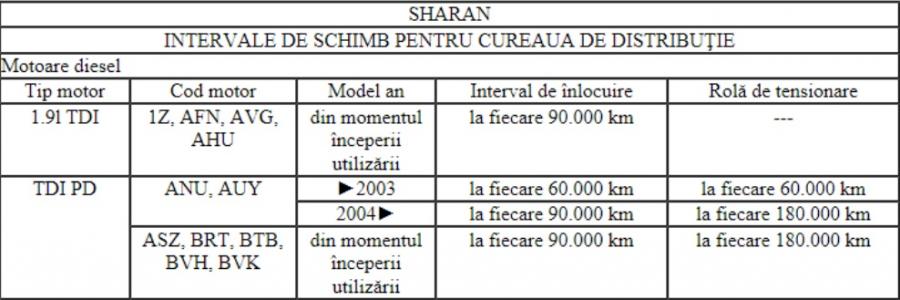

Buna ziua. Care ar fi intervalul de schimbare a distributiei la Sharan 2.0 TDI, 140 CP, BlueMotion 2008 (cod motor BRT)? Si ce piese se schimba efectiv? Multumesc!
Modificat de T-Jay
La fiecare 90.000Km cureaua si intinzatorul la fiecare 180.000Km.

Stie cineva intervalul si pentru 1.6 TDI BlueMotion CAYC?
