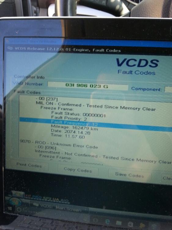

Salutare, am doua coduri 9870 si nu le pot sterge, martor aprins, masina trage bine fara limitari. Am tot cautat dar nu gasesc raspuns.
Fa o scanare cu o interfata originala. Cu ce s-a facut scanul nu are fisierele rod asa ca nu stie sa citeasca resp eroare.
Problema e ca sunt in spania, doar la reprezentanta se poate si luni trebuie sa plec la munca dimineata devreme. Am bagat 10 litri de motorina ieftina ieri si azi cand am plecat spre alta benzinarie sa alimentez cu motorina buna mia ramas martorul aprins.
Posobil de la gazele de evacuare. Dar e simpla presupunere pana nu ai o scanare ok. Cauta macar o interfata versiune mai recenta de soft.
Asta am presupus si eu. Am mai patit o data traba asta cand am alimentat tot de la aceeasi benzinarie dar atunci imi facea regenerari dese si se limita si ma jurasem ca nu mai bag de acolo dar aseara eram departe de casa si doar asta era deschisa.
