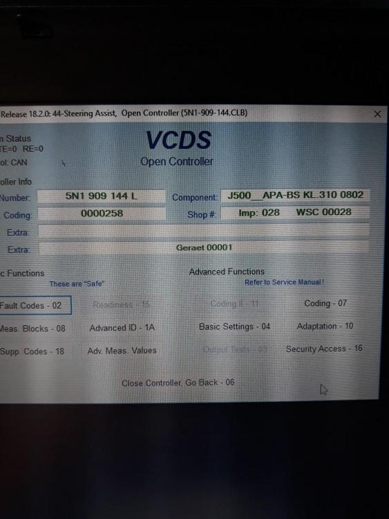

doresc sa fac retrofit pentru tempomat ma poate ajuta cineva cu o informatie spira ,manete etc. tot ce  imi trebuie?
am scanat cu VCDS , multumesc.
      Address 44: Steering Assist
Control Module Part Number: 5N1 909 144 L
  Component and/or Version: J500__APA-BS KL.310 0802
           Software Coding: 0000258
            Work Shop Code: WSC 05311
                      VCID: 3B75D1677A907BC6811-806E
Advanced Identification
     Serial number: 00102990246201
     Identification: VDO-001
     Revision: 1AH03729
     Date: 28.10.10
     Test stand number: B202
     Manufacturer number: 6471
Flash Status
     Programming Attempts: 1
     Successful Attempts: 1
     Programming Status: 00000000
     Required Conditions: 00000000
     Flash Tool Code: 147676 000 02069
     Flash Date: 00.14.00
Misc.
     Hardware number: 5N1 909 148 G
     Lot Number: H03
     Type Lock: 0000
VCDS Info:
       Labels: 5N1-909-144.clb

Îți trebuie calculator coloana cu 5k0...569 T, AB... Etc.. Sunt multe + grup manete+carcasa de sub volan +tras fir la ecu motor de la calc coloana + codare

Am un Passat B7 din 2011 și as dori sa montez și eu tempomat. Am Atașat scanarea de care se face vorbire mai sus. Ma poate ajuta cineva cu un sfat de ce as avea nevoie?
Grup manete,spira, cablaj si codari.
Ps. Uitasem de carcasa volan cu decupaj ptr mameta ccs..
Modificat de spido
Carcasa se poate decupa, cu minifreza, daca nu are alta
Calculatorul de coloana e ok? Suporta tempomat?
Nu, nu suporta. E inclus  in spira de volan.

Ti-a scris speedo mai sus. Trebuie 5xx xxx xxxT, AB, etc....daca masina are volan comenzi
