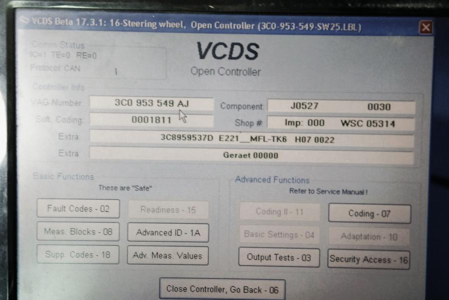

Am incercat 2 blocuri manete.Ultimul atasat in foto.Versiunea de calculator de coloana atasata in foto.
Blocul de manete l-am luat de pe OLX,tipul care mi l-o vandut afirma ca e luat de pe un Passat CC.Amicul care a incercat adaptarea mi-a zis ca nu se potriveste,si ca dupa cod e de VW Golf 7.

Nu e de golf7.Ce calculator coloana ai? Codul din foto nu e cel al spirei/calculatorului....
Manetele se pot face sa mearga la tine..

Da,acum am vazut...
la generatiile mai noi acolo afiseaza codul manetelor..nu al spirei/calculatorul de coloana.
Repet,se pot face sa mearga manetele tale..

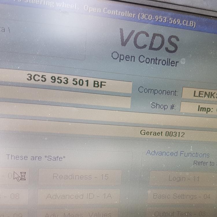

Salut, vreau sa instalez si eu tempomat, intrebarea este, am si eu un 569S, am cumparat un 569T tot kitul cu cele 3 manete dar fara modulul de sub, va functiona cu modulul 3C5 953 501 BF ca cel din imaginea colegului? sau trebuie sa-l schimb si pe ala..( kitul are codul 5K0 953 569 T,  iar modulul de control are 3C5 953 501 BF, existent pe masina)

Daca pe masina ai 569S montezi 569T,pui grupul de manete compatibil cu maneta de CCS ( nu 501BF care nu are Ccs) ,tragi cablajul in ECU,codezi spira,faci adaptarile si va merge.

Deci nu inteleg, eu am Control Module Part Number: 3C5 953 501 BF si Hardware number: 5K0 953 569 S care il voi schimba cu kitul complet 5K0 953 569 T, dar 501 BF ramane acelasi, trebuie sa cumpar altul?
Address 16: Steering wheel
Modificat de Manuel N.
Nu mai folosi quote. Se sanctioneaza. Citeste regulamentul.
Da,trebuie inlocuit. Acela e grup de manete fara ccs. 501 BF e grupul manete fara pilot.
Acel grup de manete si calculatorul de coloana e tot ce ai nevoie plus un cablu . Acolo tu ai 2 coduri 3C5 953 501  la capat cu BG sau BN(Codul pentru manete) si codul calucatorului de la spira 5K0 953 569 T

La cel existent pe masina ai gresit codul la scriere. Cel care il ai tu este 3C9 953 501 BF
569AB merge doar la manuala,T merge la ambele.
Da,Mrs tm are BF terminatia manetelor.I-am zis deja ce are de facut.
