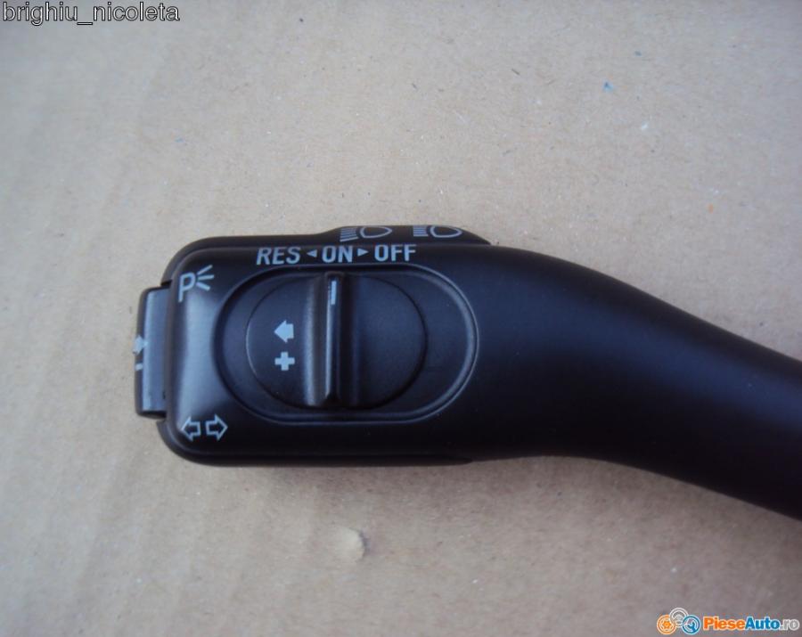

Salutare, vreau sa stiu daca pot face vreo setare in asa fel incat sa pot creste sau descrește viteza cu 5 km cand sunt pe pilot automat. Multumesc
Din butonul de pe maneta..cel de activare a ccs...daca e vb de masina din semnatura.
Are o pozitie intermediara +/- din care creste/descreste viteza.
Vezi unde sunt sagetile pe partea frontala...in dreapta/stinga on.

Daca de manetuta sus jos nu creste/scade cu 5 km? Ce an e masina?
LE: vb de passat b7 aici da?

Acum mi-am actualizat profilul, scuze.  Este vb de Vw Passat B7
Din butoanele din capatul manetei cresti si descresti viteza.
la Passat B7 nu ai butoane in capatul manetei - ci numai butonul de SET - nu ai cum sa cresti viteza din el.
Asa cum a scris Mihai mai sus, se creste/scade viteza, actionand maneta de tempomat in sus/jos
1. se trage o data pentru activare - apare si martor in bord
2. se apasa butonul din capat pt setarea/memorarea vitezei curente
3. se împinge în sus (ca la semnalizare) pt a creste cu 10km și în jos pe a scade cu 10km
4. se trage spre șofer (ca la flash) pt a creste cu 1km
5. se apasa butonul din capat pt a scadea cu 1km (sau 2. - re-setarea/re-memorarea vitezei curente)
6. daca se pune frana se trage de maneta spre sofer pt a reveni la viteza setata/memorata anterior
