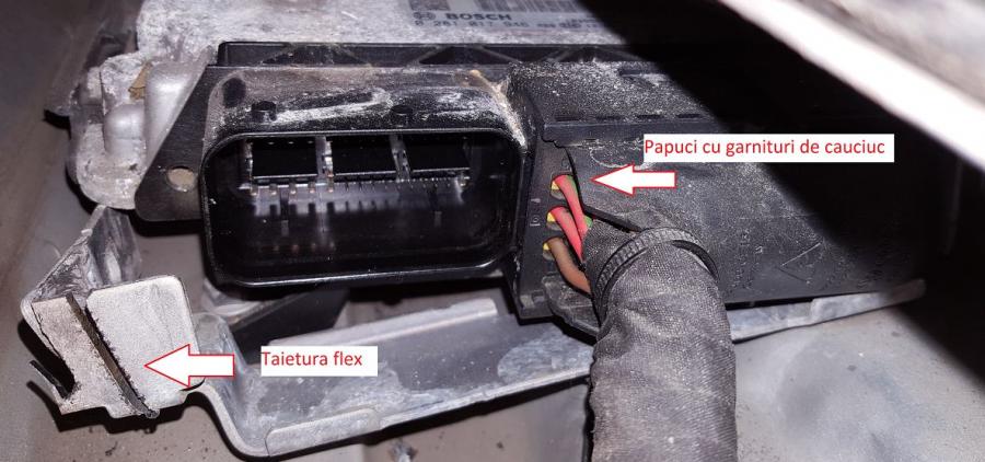

Firul urmeaza sa-l trag in week-end. Stiti ce papuc imi trebuie la ECU-ul motor? As vrea cand incep operatiunea sa am totul pregatit. Papucul de la  calculatorul de coloana deja l-am facut rost. Pinul numarul 5 era usor de identificat, era nevoie numai sa dau carcasa conectorului jos.
Ce scule am nevoie sa dau acel blindaj de la conectori jos? Bormasina? Flex?

Azi am tras firul intre pinul 64 si 5. Nu e chiar tzac-pac. Mi-a luat cateva ore mai ales ca am vrut sa nu se prea vada ca a umblat cineva pe acolo.

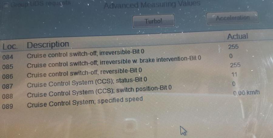

Din pacate cruise-control-ul tot nu merge. Nu mai am nici o eroare dar nu merge. Ce am putut observa e ca nu se misca nici o valoare in Advanced Measuring Values cand misc maneta dar mi-a disparut semnul exclamarii si cadranul de pe bord de cand am montat firul.
Ce pot face? Mai e vreo setare pe undeva? As vrea sa subliniez ca manetele si spira au fost luate impreuna de pe un Passat dezmembrat deci nu se pune problema ca nu ar suporta calculatorul de coloana cruse control.
E activ Ccs in Ecu/engine? Unde ai vizualizat maneta? Pe 16 sau pe 01 engine ?
O sa intreb colegul care m-a ajutat unde am vizualizat maneta. In a doua fotografie se poate vedea ce am vazut.

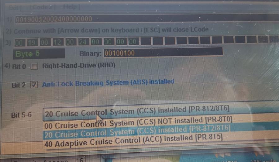

Setarile care le-am facut sunt in fotografiile 3 si 4. Una din ele e la Engine, cealalta e la calculatorul de coloana.
Ptr cod motor CAXA pozitia firului in ECU e 45 ..nu 64.Difera in functie de cod motor.
Gata, functioneaza. Noroc cu Spido altfel nu cred ca-i dadeam de cap. Intr-adevar, La ECU-ul motor firul trebuia sa vina la pinul 45. Mai mult, in cazul meu firul era si cablat pana la ECU-ul de coloana numai ca firul era pitulat in bandajul de panza, nu era infipt la pinul 5. I-am sertizat un papuc, l-am infipt si a mers.
