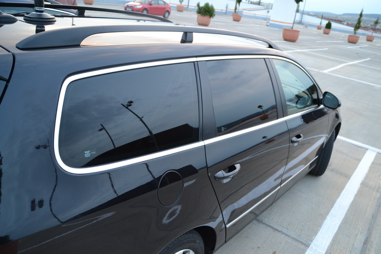

Foarte fain arata! Abia astept s-o vad! Sunt curios cum se vede si din interior ziua dar si noaptea.

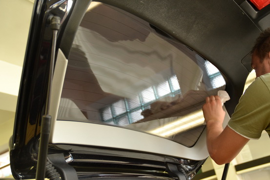

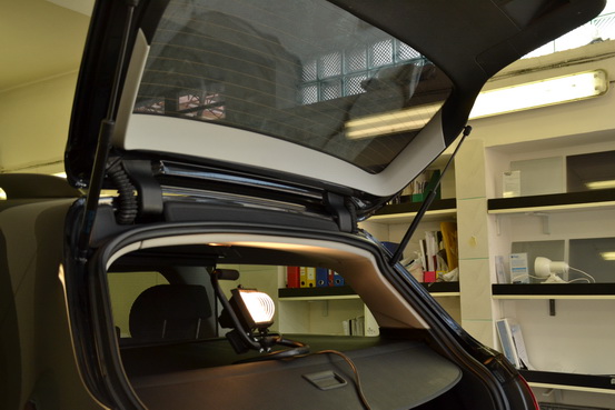

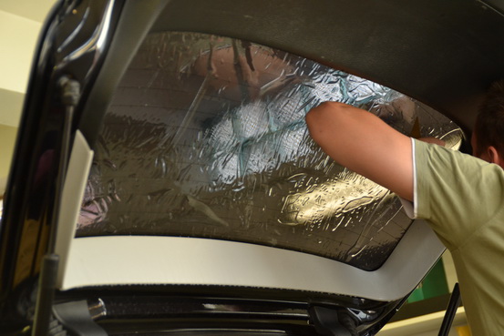

Cateva cadre de la punerea foliilor, am asistat la intreaga operatiune.
Dl. Ady de la SkyFol a avut amabilitatea sa imi explice pasii acestei operatiuni, nu e usor precum cred unii (aici ma includeam si pe mine).
E multa munca, pasiune, acuratete, rabdare...

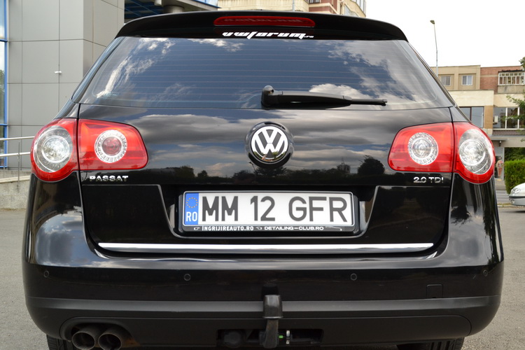

Azi am lipit pe luneta unul dintre stickerele primite de la colegul Bwwlan, la Intalnirea de la Cluj.
Albul prinde foarte bine in contrast cu folia neagra.
post-111946-0-66544600-1376651976_thumb.
post-111946-0-87105100-1376651976_thumb.
Mi-a scapat si s-a murdarit, dar refac un "." de pe stickerul celalalt.

Cei de la Llumar din Cluj dau geamurile jos si pun folie pe ele, iar multa lume s-a plans ca-i scartaie geamul.
Din aceasta cauza, deoarece geamul e putin curbat, cei de la SkyFol nu dau geamurile jos.
Am vazut intreaga operatiune, aproximativ 6 ore.
A inceput cu luneta. In prima faza a spalat-o si degresat-o, era lacrima, atat pe interior cat si pe exterior. Folia a trebuit sa ia forma lunetei ! Folia se vede pusa in exterior pe luneta, de fapt e "lipita" de luneta printr- un strat de solutie cu care a curatat de impuritati. Partea care se vede in exterior (adica spre mine) e cea cu adeziv, iar peste acesta o folie subtire care ulterior se va detasa. Cu o "radiera", cum se vede in poza 2 din postul #130, intindea folia, sa scoata solutia de sub folie. Dupa aceasta etapa, cu un "pistol" profesionist incalzea folia, in urma incalzirii se facea cute, mai facea cu "radiera", tot asa pana cand era intinsa toata folia (iar cand trecea cu pistolul cu caldura nu se mai faceau cute).
Lua apoi folia si o rula, deja avand forma lunetei (folia taiata la fix, cu un cutter care nu zgaria sticla, decat daca apasa-i agresiv). Mai spala si degresa pe interior luneta, mai ales adanciturile mici dintre luneta si plastic, apoi iarasi dadea cu solutia aia pe luneta (ca sa alunece usor si sa poata fixa folia), intindea folia si incepea iarasi cu radiera sa o intinda, asa cum se vede in poza 5 acelasi post #130. In prealabil, el daduse jos folia subtire, si ramasese folia cu adeziv "descoperit". Dupa aia, rezultatul in poza 6. Apoi, cu o alta "chestie" de plastic intindea si scotea apa de sub folie, facea din centrul lunetei spre exterior. Aceeasi operatiune si pentru celelalte geamuri.
