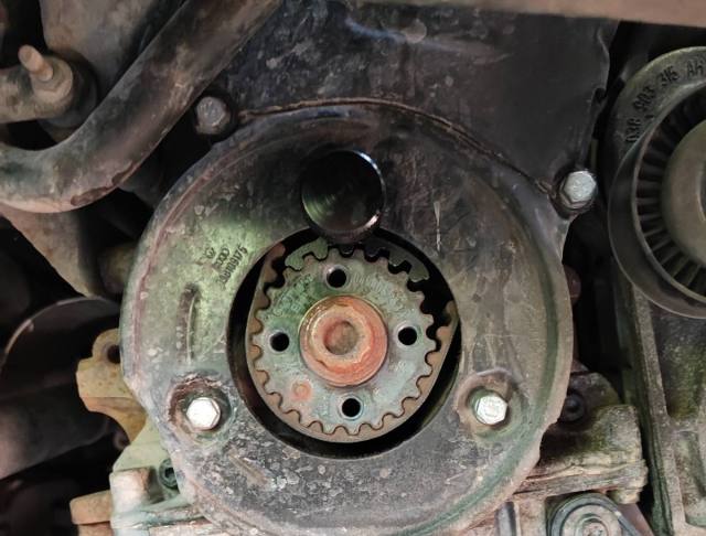

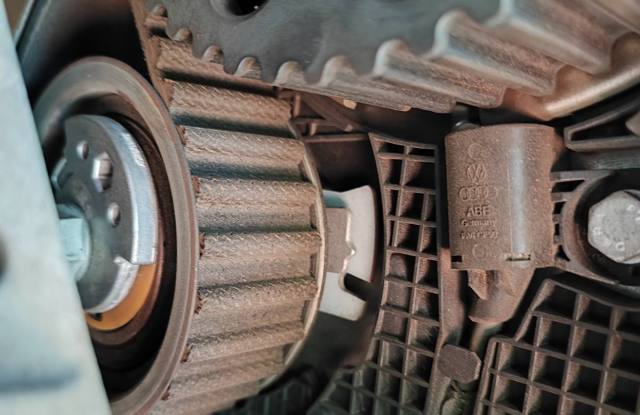

Cam așa am găsit cureaua de distribuție. Nu cred că e bine. Întinzătorul nu trebuie să fie la semn. Dacă are cineva o părere vă rog!
vezi ca scula pentru blocarea arborelui cotit nu e ok.
Am 2 în set dar nu știu care e bună, nu știu cum vin semnele.
kosmyn_aurel89
Blocatorul de la arbore nu l-ai bagat cum trebuie. Trebuie pus din lateral sa patrunda dinte peste dinte si dupaia il impingi spre bloc motor. Nu pusa deasupra arborelui(ca in imagine) si impinsa spre bloc ca nu se lipeste de arbore

Atunci pune-o pe cealalta.
Si la pompa trebuie calat/sincronizat
După o zi de muncă și multă chinuială am reușit să pornesc mașina. Am pus blocator și la pompă, ax came, arbore, am învârtit de două ori și calele au intrat singure. Șuruburile alea 3 de la ax au venit cam pe centru, întinzătorul a mers până pe semn.

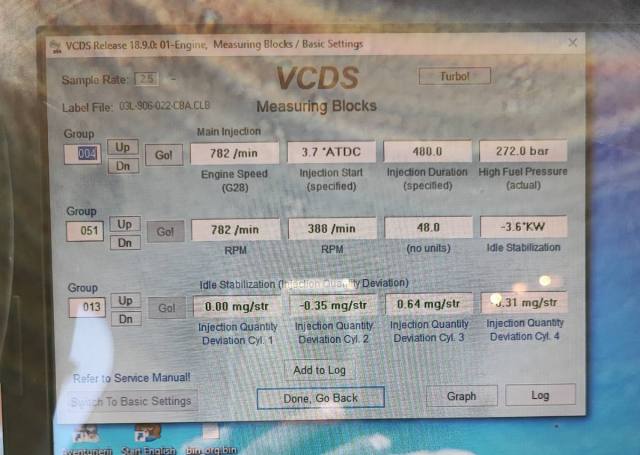

Motorul mai silențios. Am verificat canalul 51 la altă mașină motor CR CBAB și e identic, minus 3.6
Cel puțin am învățat să fac o distribuție.
Mulțumesc tuturor pentru sprijin.
Buna seara.îmi poate spune si mie cineva cât trebuie să fie unghiul de torsiune la un motor 2.0 c.r 170 cp. cod cbbb? Momentan este la -6,2 pe canal 51. Mulțumesc.
Cand pui cursorul deasupra casetei cu valoarea unghiului (51 / 4), nu te informeaza care este valoarea ok, de la ..... pana la.....? Nu mai retin exact dar parca -6...+6.
Asa este -6 +6,dar vreau să stiu care este cea mai bună valoare,pentru că la mine este exagerat de mare.
Daca acum ai facut distributia nu este ok valoarea.
Intre -6 si +6 ideal ar fi 0. Calat, blocat motorul ok, curea noua si masori. Din pinionul de la axa cu came, apoi, reglezi +sau- sa ajungi la 0, daca vrei. Cureaua noua se intinde putin, rulmentii rolelor se uzeaza,, nu vei avea aceeasi valoare mereu. Producatorul a dat o toleranta -6...+6, davada ca mergi si cu 6.2. Cand schimbi distributia, piese noi, calat ok, ar trebui sa fie unghiul cat mai aproape de 0, apoi, apare uzura si valoarea se modifica. Cu siguranta, in nr de km pe care i.a stabilit producatorul, din cauza uzurii, nu se depasaste valoarea de 6. Deci, intre schimburi, valoarea unghiului va fi intre -6 ..+6 si este ok. Nu trebuie sa demontam si sa reglam periodic unghiul daca lucrarea este facuta ok.

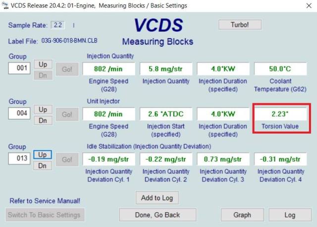

Distributia schimbata acum 1 zi, fara reglaj... e mare Torsion Value asa?
Cam da...trebuie sa fie intre -1.5 si -2
5
La valoarea aceea cred ca a fost pusa la semn, nu cu kit de blocare distributie.
Am vorbit cu cei de la service si mi-au zis ca au folosit un kit de blocare, atat. Probabil valoarea asta o aveam si inainte si acum s-a transferat..

N-are cum sa se transfere valoarea

@F l o r i n daca axele au ramas nemiscate in timpul schimbului  de ce zici ca valoare aceea de 2.xx nu a ramas la fel?

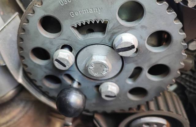

eu nu am cale de blocare dar oare nu pot si fara?! Am vazut procedura si dupa ce desfac cele 3 suruburi la axa din fata, rotesc ff putin spre botul masini apoi strang suruburile si gata.
Ba da, poti tu. Se slabesc suruburile, misti foarte putin din surub mare. Strangi si verifici cu vcds. Repeti procedura pana se incadreaza in intervalul corect.
Zic ca nu se transfera, deoarece, daca nu folosești cale de blocaj, etc...este imposibil sa nu se miste la montaj. Ele se misca....f.f.f puțin...suficient cand valoarea sa nu fie ok.
De fiecare data, dupa ce se face distribuția, cu cale de blocaj, se verifica valoarea avansului si se regleaza. E adevarat ca nu multi mecanici fac asta....

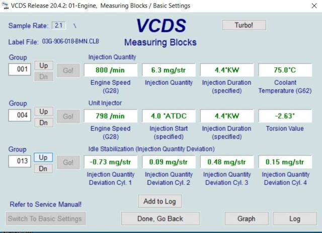

Si uite asa mi-am luat inima in dinti si am reglat avansul in fata blocului.
Va rog sa imi spuneti o parere si despre restul datelor.. ATDC cred ca o OK, dar ceva tot nu cred ca ok..
Cred ca m-am desteptat singur :))
trebuie sa reglez si axa din spate ca am prea mare consumul ala de 6,3mg/str sau ma insel? :huh:
Da,trebuie  si din axa din spate/valoarea este mai mare cu motorul rece,din spusele celor de aici care  au documentație tehnică trebuie între 4.9-5.1.
La mine cu valoare sub aceste cifre trepida motorul la rece 4/5secunde ,iar la valoare mai mare scotea fum și mergea puțin intrerupt.
Putin. In rest, e ok
