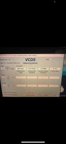

Passat 2008 bmr  consumul este un pic cam mare 9. 9.5
Du torsion value la -2.5 si problema o sa se rezolve

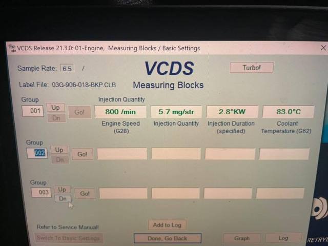

Salut este bun avansul la un passat b6 bkp cutie dsg?
Masina dimineata la rece tremura iar cand ajunge la 90 grade tremura foarte foarte putin si am consum mare 12/13 seara cu strada libera fara sa o alerg
Modificat de Buckzor
-1.5....-2.5... in acest interval trebuie sa fie. Deci, mai regleaza, avand in vedere ca la tine este 0.74

Același motor am și eu, cam pe acolo era și la mine avansul,l-am dus la-2,42 și este altceva din toate punctele de vedere.

la rece e mult mai mare si trepideaza rau..
La Grup 001 ,canalul 2 ,la cantitatea de motorina injectata trebuie să fie între 4,8-5,2 iar torsion value între-1,5-2,5.
Prima se reglează din axa către bord ,iar cealaltă din axa din față.

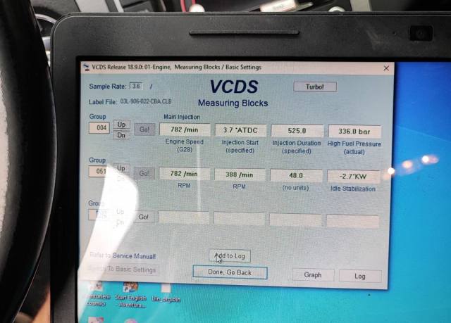

Poate să-mi spună cineva dacă avansul e bun la această mașină, PASSAT B6 CR CBDC. Mulțumesc!
Unghiul de sincronizare (-2.7) nu este bun ,trebuie sa fie cat mai aproape de 0
Am cumpărat cale pentru distribuție, prima oară pun calele să văd apoi încerc din ax. Mulțumesc?
Daca folosesti cale si respecti procedura iese cum trebuie
Cand pui cursorul deasupra casetei cu valoarea unghiului nu te informeaza care este valoarea ok, de la ..... pana la.....? Nu mai retin exact dar parca -6...+6, bineinteles ideal este 0.
