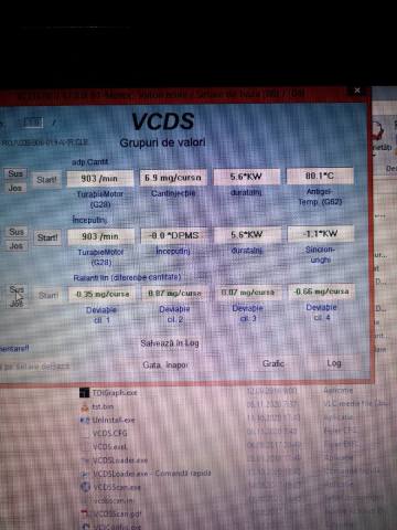

Salut, ieri am schimbat și eu immo2 cu immo3 și am observat că mai jos de 0.8 nu scade consumul la relanti. Eu știam că de ceva vreme am consumul mai crescut dar nu îmi dădeam seama de la ce. Distribuția am schimbat-o acum un an jumate. Am citit că pot fii mai multe cauze si sa o elimin pe cea cu avansul am făcut și eu poze. Scuze de calitatea proasta, dar azi avem soare la Severin. Mulțumesc anticipat.
Regleaza la 0.0 avansul si vezi daca scade consumul

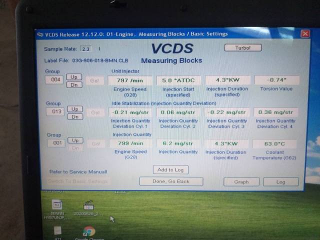

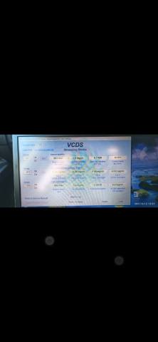

Buna ziua , schimbat distributia la 2.0 bmr vazut ca bmn de vcds . Am aceste valori , mai trebuie umblat?
Sal. daca e PD bmr, 2.0 170cp si dpf (masina din semnatura) atunci ai injectie Siemens si distributia pare bine pusa. Iti apare BMN pentru ca vcds foloseste acelasi lbl (bmn este pus pe golf 5, motor similar cu bmr)
Modificat de ili2k2
F l o r i n
Trebuie da fie in intervalul -1.5....-2.5
Avansul de -0.74 este in ralanti cand turez se duce po 0 , daca mai scad spre -1.5 .....-2.5  ce câștig sau ce pierd ?
Tot -0.74 a picat si la mine dupa inlocuirea kit-ului. Baietii au zis ca au respectat procedura si ca asa a picat. Nu am insistat sa mi-l modifice. Consumul la relanti fara consumatori este 0.5. Tot pe forum mi s-a recomandat sa nu mai intervin asupra reglajelor.

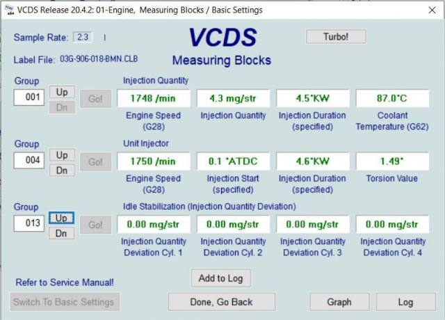

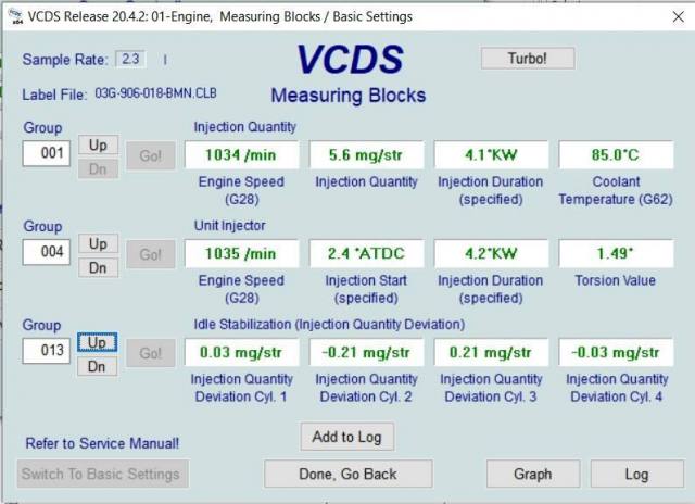

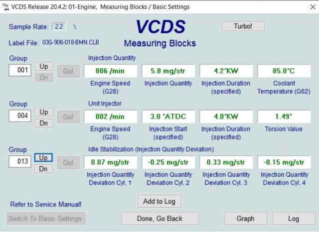

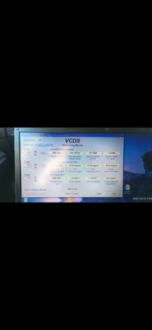

Am impresia ca la masina mea, cod motor BMR 16v 2 axe cu came, ca am si eu un mic de problema. Dupa ce se incalzeste motorul, daca o accelerez putin, pana la 1000rpm, apoi o las, pana cand scade la 800rpm tremura toata masina si speculez ca ar fi problemele descrise mai jos. Am atasat si un print screen, va rog sa ma ajutati cu o parere :)
:scratch: cred ca e mare Torsion Value aia.. ar trebuie sa o scad la -1° pentru inceput.
Daca am inteles eu bine, asta e rotita din fata, dar am o intrebare: cand ii modific pozitia in sens invers acelor de ceasornic, trebuie sa blochez roata celalata de "cantitate injectata", sau doar modific pozitia ei si aia e? :huh:
