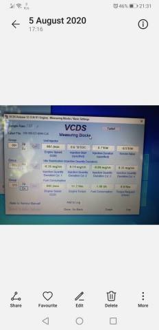

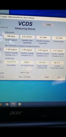

Salut! Mașina în cauză este un Passat BMP, cu 300.000+ km. De ceva vreme am inceput sa am probleme cu un injector și am să fac un rezumat la ceea ce s-a intamplat:
Până acu' 400 km, toate bune, mai puțin faptul că motorul tremura la pornire, dar numai în momentul în care învârtea electromotorul. Am făcut un drum de 1600km până în Germania (am cam forțat motorul cei drept pe autostrada...), iar când am ajuns a început să aibă momente de trepidație la relanti și să scoată puțin fum. Am verificat pe vcds și aveam valori cam mari la injectoare, așa că am verificat:
-starea axei cu came, care pare a fi ok (din câte am putut vedea cu ochiul liber)
-tijele din capul injectoarelor care sunt cam uzate pentru injectorul 2 și 3
Apoi am reglat injectoarele și am reușit să obțin valori foarte bune, dar numai la rece (prima imagine). In momentul in care motorul ajunge la temperatura de funcționare, in relanti valorile pe injectoarele 2 și 3 ajung la valorile din imaginea 2.

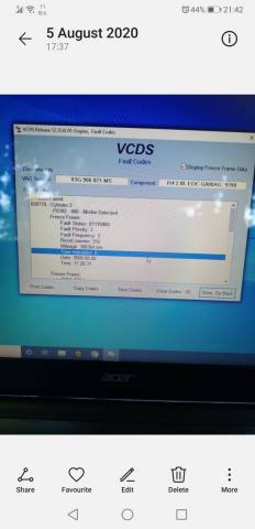

De asemenea am eroare de misfire pe injectorul 2. ( Imaginea a 3-a

muta inj 2 pe alt cilindru,misfire nu il scoti din schimbatul oringurilor sau din reglaj
