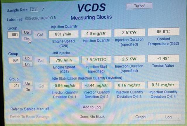

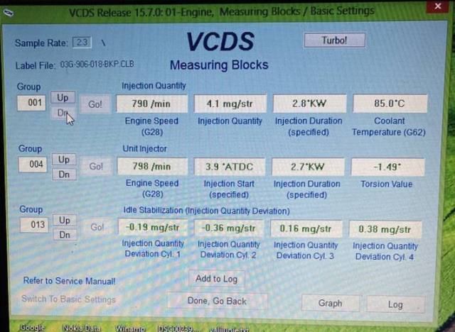

La masina mea (2.0 tdi-bkp-dsg) am sesizat urmatorul comportament:
La plecarea mai energica de pe loc (treptele 1-2) cu motorul rece apare o modificare a tonalitatii acestuia in sensul ca se aude un fel de clănțănit(cârâit) in jurul valorii de 1700-2000 de rotatii/minut. Acest lucru se manifesta pana cand se incalzeste putin motorul.
Atasez cateva loguri si astept parerile voastre. In rest masina functioneaza excelent.
PS: Ce parere aveti de valoarea avansului?
Necesita resincronizare distributie
Este mare avansul ...resincronizare si schimbarea distributiei se face  cu cale de blocare ..nu cu creta
Iar caraitul ala vezi culbutorii ca se cam duc si e posibil sa fie si din injectie dar intai pune cum trebuie distributia
?distributia a fost montata cu cale de ghidare (acum vreo 2 luni). Este adevarat ca nu s-a facut o scanare dupa terminarea operatiunii.
Se mai poate regla acum avansul sau trebuie refacuta distributia complet?
Este vreo problema-în afara celei semnalate de mine-daca merg cu ea asa? În mers am vazut ca se duce chiar pana la 4,1 dar masina trage super si nici nu consuma mult.
Va multumesc.
Montarea distributiei cu cale reprezinta 10% din treaba ,restul de 90% consta in respectarea procedurii.
Deci, ce ma sfatuiti sa fac in momentul acesta. Repet, din punctul meu de vedere, masina merge bine. Daca nu as fi avut interfată nici nu as fi stiut...
Ceilalti parametri cum vi se par?
Modificat de Barza007
Ma ajuta vreun coleg cu un raspuns va rog

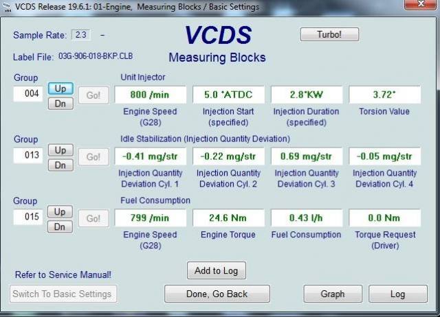

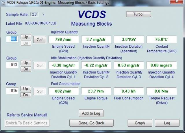

Salutare, detin un passat b6, cod motor cbab, problema la masina este ca deodata a inceput sa consume mult cu toate ca in bord imi arata 6-7 real este 9-10. De cand a inceput fenomenul am observat ca si esapamentul este negru cu tiate ca dpf nu este incarcat. Valorile la injectoare sunt ~0.20. Atasez poze cu grupul 004/013/015. Eu ma gandeam ca distributia nu este pusa la punct. Va rog din suflet sa ma ajutati ca nu ii dau de cap. Am incercat si cu alte injectoare am zis ca de acolo e problema dar la fel face.
https://gifyu.com/image/nPPA
https://gifyu.com/image/nPP1
https://gifyu.com/image/nPPB
Problema nu e de la distributie

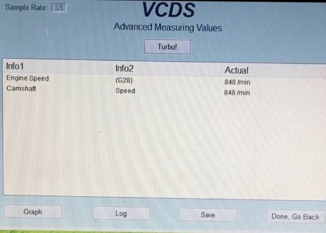

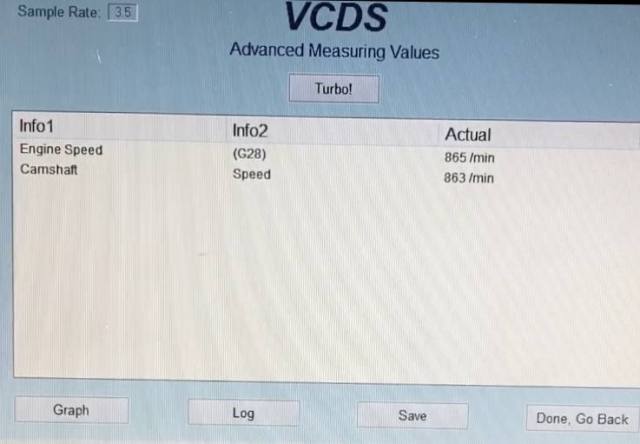

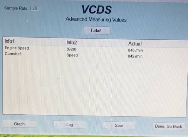

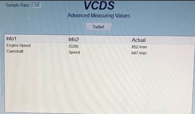

Salut! O părere, ca rog, pe avans? Îl las așa sau ma duc la -2,5? Iar senzorul g28 e onproblema?
De ce să fie problemă cu G28?
De ce are valori diferite?
