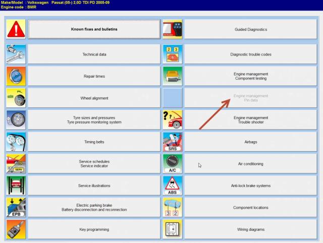

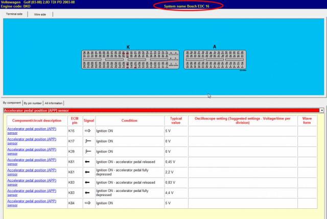

Unde pot vedea ce EDC are masina mea, am tot cautat, dar nu am gasit nimic?
Într-un autodata mai nou dacă ai disponibil butonul ăla, la mine nu este pentru BMR.
Acolo găseşti ceva de genul
Cel mai probabil este EDC16

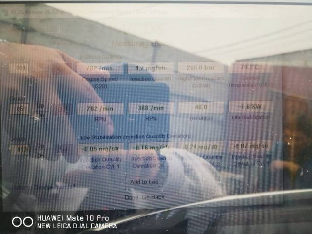

Salut, aseara am pus distributia la un passat b6 cbbb 170cp cr 2009 si are acum - 6,7kw.
Ma duc la 10 sa-mi mai regleze avansul, ar trebui sa fie cat mai aproape de 0, dar sa fie cu minus, adica - 1,-2?
Am ajuns la valoarea asta, - 1,8kw. E bine? A facut reglajul din axa cu came.
