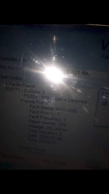

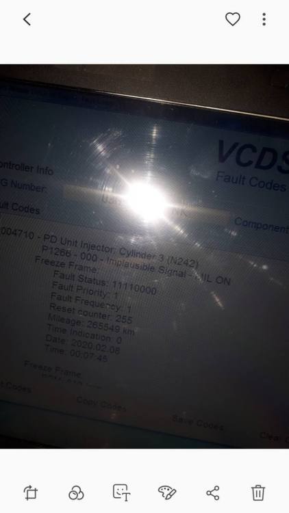

Ce parere aveti, este totul in regula? Injectoarele se prezinta ok? Mentionez faptul ca, cantitatea injectata (la relanti, motor cald, fara consumatori) oscileaza intre 5,2--6,8, iar in momentul in care turez motorul unghiul de sincronizare al avansului se modifica de la -2,5 la -2,9.
