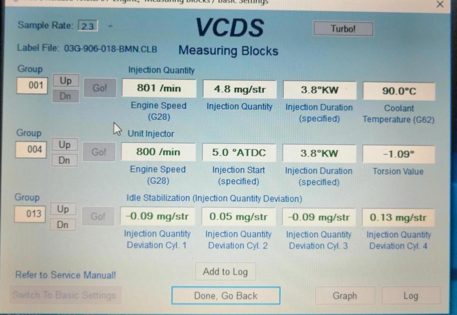

Am modificat din nou la - 1,09° avansul, nu m-am chinuit sa obțin valori fixe. Nu simt nici o modificare de funcționare după o proba de vreo 50km. Trăgea bine cu avans la - 223° pana în 2000 rpm. Din contra acum simt un lag ca un gol de aer între 1900-2000 rpm. Nici nu ma gândeam sa am atâta bătaie de cap... Mai ales ca distribuția a fost calata, motorul învârtit la mana 3 ture după care verificat cu cale, care au întrat la fix apoi am lăsat motorul sa meargă 1-2 minute și am introdus din nou calele. Mai mult de atât nu aveam ce sa ii fac și cu toate astea tot nu am valorile care ar trebui. Astăzi m-am uitat la întinzătorul de la distribuție și am obs. ca semnul era mai în dreapta cu 4mm fata de mijloc (mai strans) fata de cum l-am reglat eu. În fine, nu știu cât de relevant ar fi asta după 300 km, oricum întra sub observație.

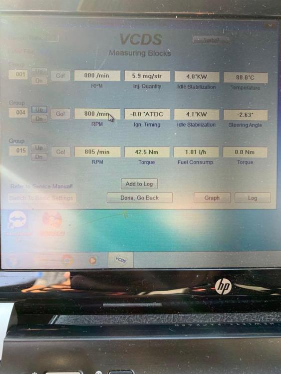

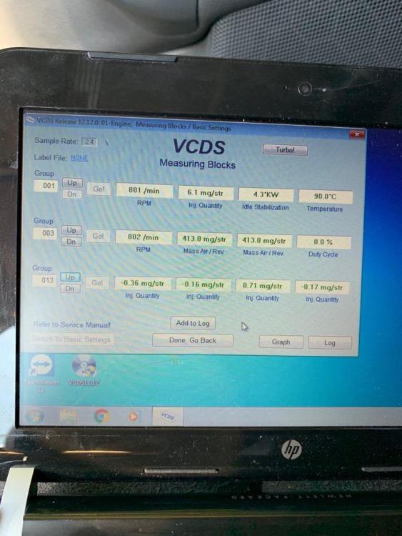

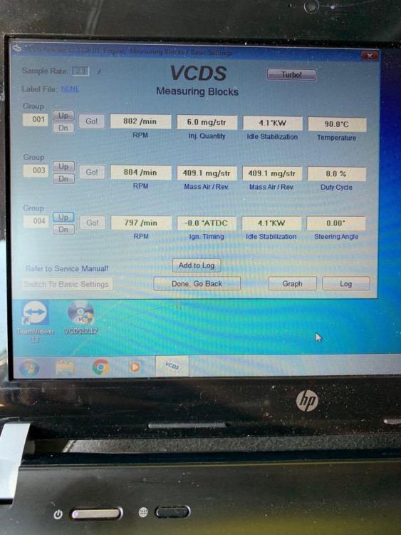

Am si eu nevoie de ajutorul vostru. Se da un 2.0 TDI BMN DPF off  si VCDS 12.12.
Ce grupuri trebuie sa pun pt a verifica daca distributia este pusa bine si avansul este cel corect. Intreb pt ca de cand am schimbat-o consumul la relanti e 0.8/h fara consumatori.
Prima pornire din zi este greoaie (chiar si la 30 grade afara) si cu un consum de 1.2/h si 900rpm, dar daca opresc motorul si il pornesc din nou porneste la sfert, dar cu acelasi consum absurd.
Mentionez ca pe grupul 004 coloana 4 nu imi apare torsion value ci steering angle.
Masina n-are "zvac" pana in 2500rmp, dupa intra turbina brutal si rupe asfaltu'
Atasat aveti poze cu grupul 1 3 4 13 si un video cu prima pornire.

Am și eu același motor ca al tău (bmn). După scurt timp de la ultima mea postare am modificat sync. angle la 0° și 5 - 5,5 mg cantitate injectata. De atunci am condus peste 4000 km și mașina se comporta asa cum ar trebui. Trage bine, nu are întreruperi, pornește imediat la rece sau la cald. Consumul la relanti imi sta la 0,6 l/h exceptând prima pornire din zi unde este între 0,9-1,2 l/h (pornire fără sa mișc mașina din loc) . După exact 1 km cât am pana la primul semafor consumul afișat (pana se face verde) este de 0,6 l/h fără consumatori, câteodată chiar și cu farurile aprinse.
Dacă citești câteva postări în urma vei vedea cam ce m-au sfătuit pe mine alți colegi. Eu am scăzut consumul invartind de axul care acționează injectoarele, cel din spate. Procedura o găsești aici pe forum.
Baftă

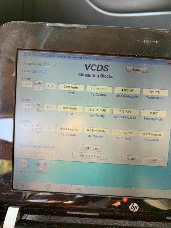

La mine pe 0 imi pornea greu dimineata si aveam consumul instant 1l/h la 90 grade si fara consumatori.
Acum am facut urmatoarele modificari si masina porneste la sfert. La prima pornire imi sta la 0.9 si dupa scade la 0.7, totusi nu inteleg de ce pe VCDS imi arata alte valori la Fuel Consumption.
Ce parere aveti despre valorile actuale?

  On 21.08.2019 at 9:59, powershot a scris:
Steering angle e f mic.
Expand
Din ce am citit si am vazut, la BMN, PD, EDC15 trebuie sa fie intre -2.5 si +2.5.
Masina la steering angle 0 pornea greu.
  On 21.08.2019 at 9:49, iahimmihai a scris:
La bmn ingn timing trebuie sa fie 5 atdc La bmr e 3 atdc la tine e ceva neinregula de este 0
Plus că ai consumul foarte mare...acum nu știu dacă 0.7 era cu consumatori sau fara
Trebuie sa stai o oră să te uiți pe fuel consumption și o să scadă așa arată vcdsul
Expand
0.7 e fara consumatori, dar pe VCDS imi arata 1 si ceva (in scadere ce-i drept).
Ai putea sa ma indrumi cum as putea sa cresc ATCD-ul?
Va multumesc,
Vlad
intre -1.5 si +1.5  iar atdc-ul ala la tine e suspect  posibil din soft sau mai verifica odata distributia
Am verificat-o de 3 ori. Ea este la punct si singura modificare a fost din a 2 a axa (cea din spate) , pentru a regla cantitatea injectata.
Pot sa  verific ATCD-ul in VCDS altfel?
din spate cantitate injectata si la cea din fata steering angle la tine .....din cate am vazut tu ai modificat din ambele cred nu ?
ai modificat din ambele?
atdcul doar asa il verifici si nu ai cum sa il modifici decat daca nu e corect pusa distributia
Da, am modificat din ambele.
dar la tine e posibil sa fie din cauza softului pe care il ai si sa iti arate asa
ai umblat la soft din cate am cititi
Da, Masina are Strage1 de 1 an de zile. Din pacate nu-mi mai aduc aminte daca inainte de soft aveam alte valori pentru ATCD.
Ideea e ca dupa ce a fost pusa noua distributie ( la un mecanic) aveam problemele din prima postare. Am fost din nou la garaj si am blocat arborele de jos cu cala, am pus-o la punct, am blocat-o pe rand cu un "cui", am desfacut prinderea si am miscat un pic de tot, am strans si am verificat valorile. Am observat ca daca invarti spre botul masinii cresc valorile (+) si daca invarti spre bordul masinii scad (-).
In momentul de fata n-am probleme mari cu masina, doar ce a consumului.

incearca asa mai micsoreaza putin cantitatea de motorina injectata ca la bmn normal ar trebui sa fie la 4.5mg si un consum in relanti  pe bord de 0.5  si avansul ala la 0  si vezi cum porneste
si mai mareste un pic relantiul ala din vcds ca e cam mic
La reprezentanta iti pune pe 0.
Ce ai tu acolo e mic.
Fa cum vrei.
Eu l.as pune pe max minus 1.5.
