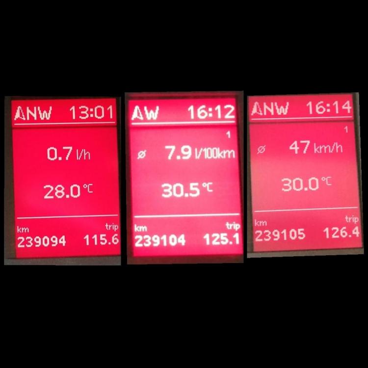

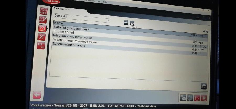

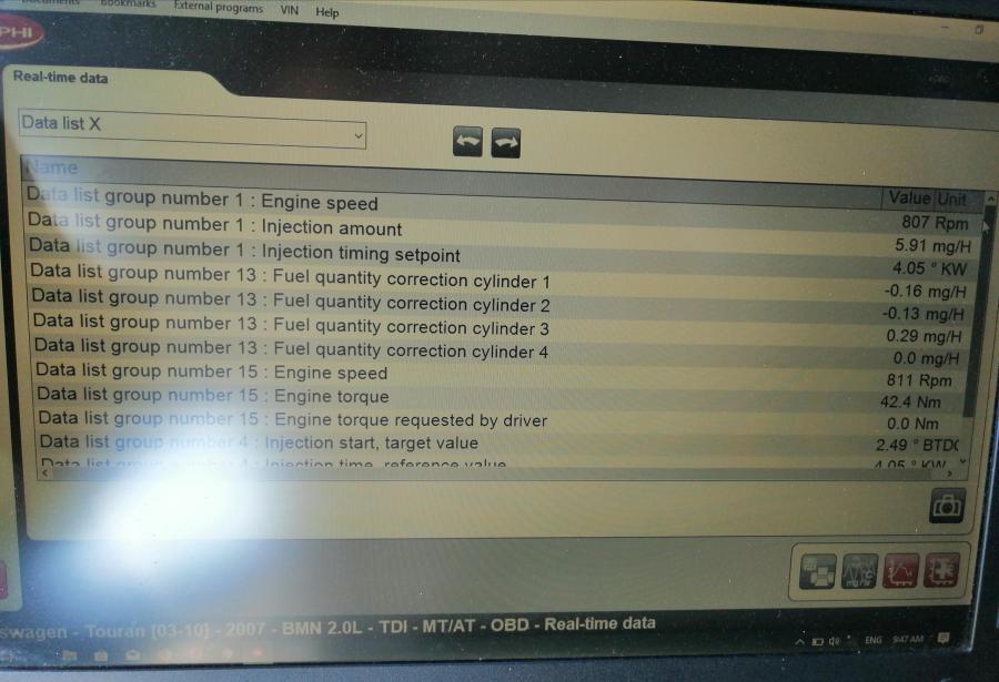

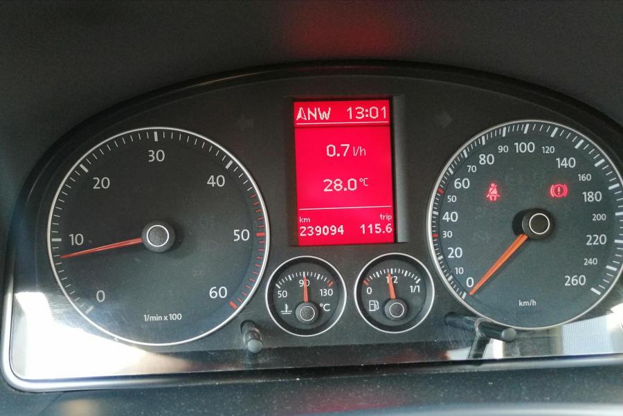

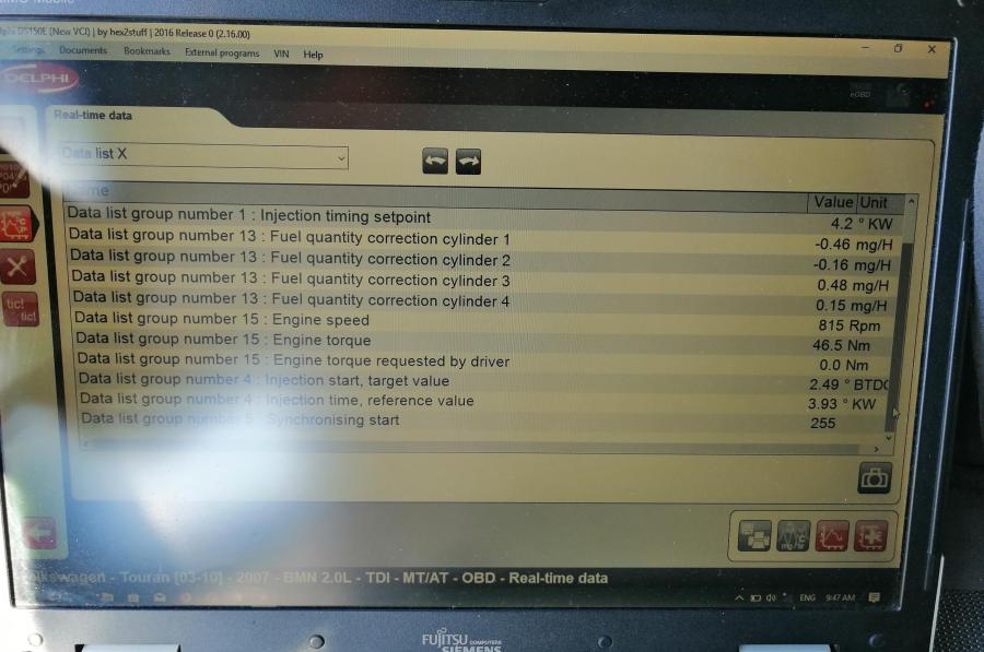

Bună ziua, as avea nevoie si eu de o interpretare la valorile din fotografii. Momentan nu dețin o interfață vag și scanarea a fost făcută cu Delphi. Motorul a fost reconstruit după ce a cedat distribuția în mers din cauza rolei întinzătoare (noua, după schimbare distributie, kit continental cp1051wp2) care a venit defecta, în fine...detalii... După reparație și o asteptare îndelungată, începând de ieri am circulat circa 100km și am observat ca motorul are o putere foarte mare fata de cum era înainte, pornește foarte repede la rece și la cald. Curiozitatea mea este dacă am reușit sa obțin valorile corespunzătoare sau nu. Consumul la relanti a fost în primii 30km după reparație de 0,8-0,9 l/h iar acum s-a stabilizat la 0.7l/h. Chiar acum am observat la pornire la rece o ușoară întrerupere. Măsurătorile au fost făcute la cald, fără consumatori. Distribuția a fost montata de mine cu cale VAG, inclusiv toată reparația am făcut-o eu fiind mașina personala. Informațiile despre motor se pot vedea în fotografii în partea de jos. Va mulțumesc anticipat.
Modificat de kentblue

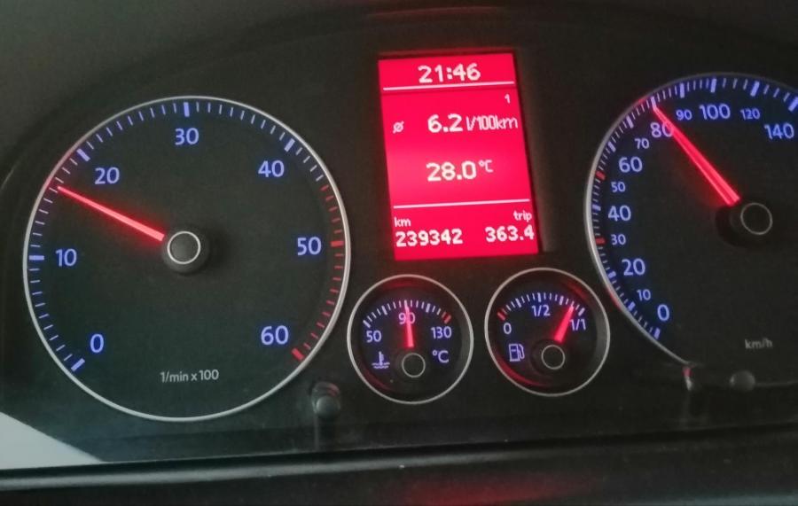

Deoarece nu pot edita postul anterior revin cu întrebarea dacă e în regula consumul, înainte de intervenție fiind mai mic, aprox. 6,5  /100 comb. la același stil de condus și aceleași drumuri.
Mare consumul.
Cam apesi pedala.. nu gluma.
daca avansul e +2,49 nu e bine,de aici si consumul
era mai bun un vcds pt a vedea valorile

Chiar nu am apăsat pedala, am mers normal cu viteze schimbate la 2500-2800 rpm și cât se poate de constant 70% în afara localității.

La cum vad și înțeleg eu valorile, avansul e la 2,49° BTDC adică - 2,49°. Corect? Am comandat deja o interfață vcds care sper sa o primesc în zilelele următoare. Oricum eu doar citesc datele (se descurca și Delphi) nu am nevoie deocamdată sa codez, dar cine știe pe viitor.

Ar trebui sa umblu la avans? După ce am montat distribuția am verificat de 3 ori și calele de centrare întra perfect în găurile de blocaj. Sincer este prima oara când mi-am bagat nasul într-un motor diesel la o reparație mai complexă, motorul fiind refăcut aproape în totalitate în afara de cuzineți biela+arbore și segmenți care după măsurători / inspecție ochiometrica au uzuri minime, chiar nu ma asteptam. În concluzie, ce ma sfătuiți sa fac în continuare?

nu ma pricep cu delphi dar in nici un caz + nu e --
Se cam încurcă avansul (începutul injecţiei) cu unghiul de sincronizare, Am explicat aici care este diferenţa între ele
 Deci,  caută în grupul 4 şi acolo ai 3 valori: inceputul injecţiei (injection start), care este ok la tine, durata injectiei (injection time) şi unghiul de sincronizare (torsion value) care nu o văd în printscreen-urile tale. Asta din urmă te interesează pe tine.
Da. După cum văd acolo unghiul de sincronizare este 2,62 cu + ceea ce nu prea este bine

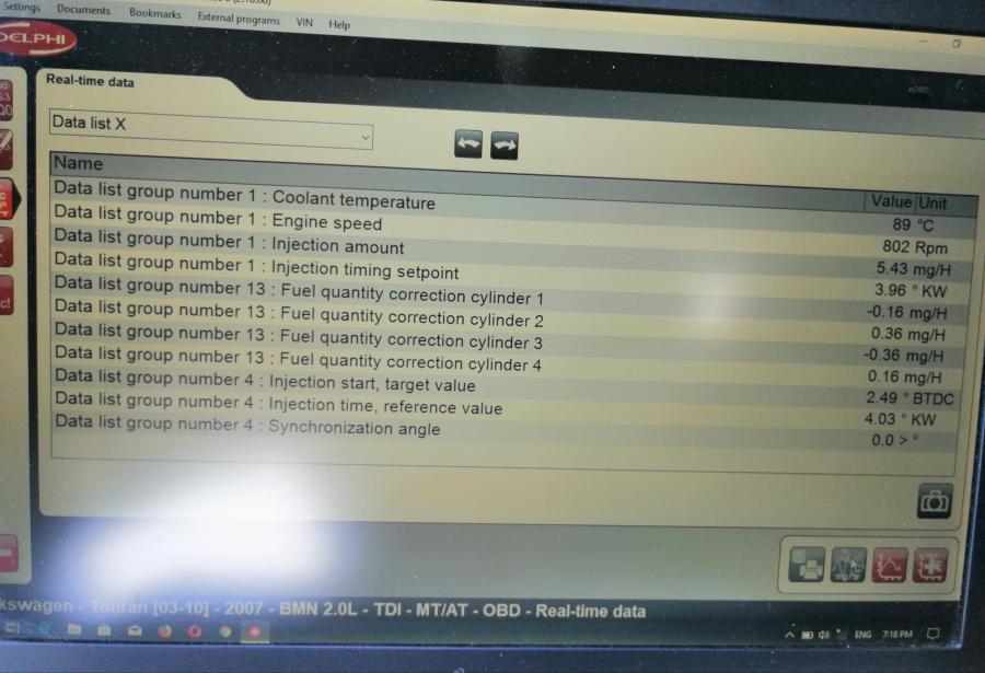

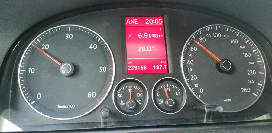

După o scurta intervenție am reușit sa obțin valorile din imagine. Consumul afisat pe bord a scăzut semnificativ cu exact 1l/100. E ok asa? ce ar  mai trebui sa modific?

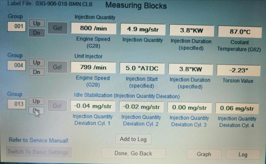

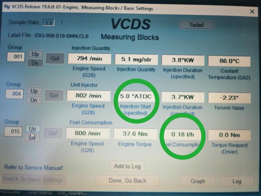

Salutare, astăzi am primit interfața vcds și după 3 încercări am reușit sa obțin valorile din imagini. Mașina se comporta bine, deocamdată am mers doar vreo 40km și consumul a scăzut destul de mult. Am tot încercat sa vad graficul de avans și nu am reușit deloc, poate pe versiunea mea de soft nu mai este. Totuși am niște nelămuriri în legătură cu valorile încercuite. Consumul afisat pe vcds mi se pare foarte mic iar unghiul de 5° de la injecție nu l-am mai văzut la nimeni prin nici o postare. Credeti ca ar fi vreo problema?
5 ATDC-ul ăla orice ai face nu scade... așa arată vcds pune pe altceva și vezi că e diferit dar nu mai lasa torsion value la -2.25 eu cred că vcds (balon) îți arată intre -1.5 și +1.5 așa cum îl ai tu acum nu trage până în 2000 ture
