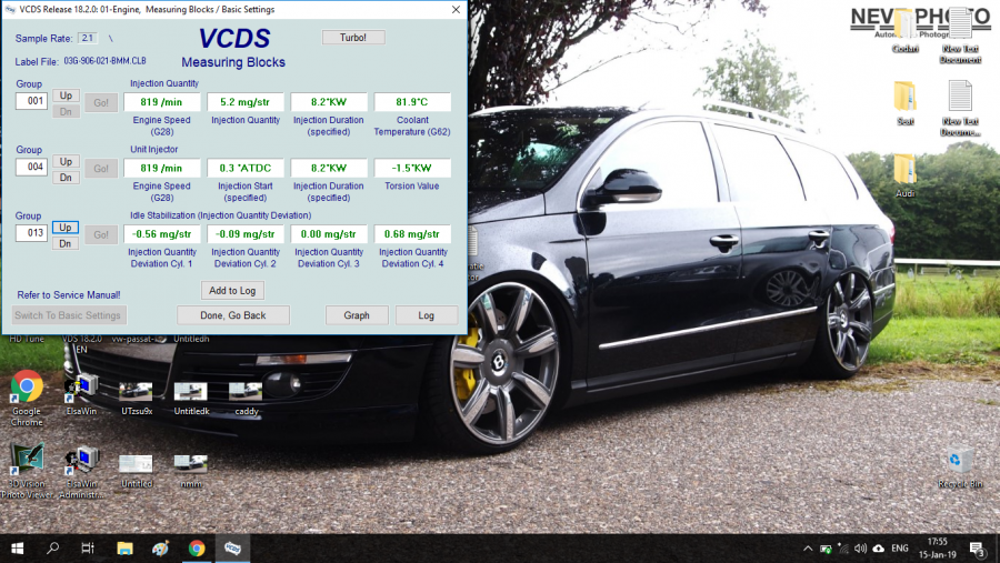

Mda...Planetara ai avut dreptate. Dupa ce am citi ce ai scris m-a tat batut gandul ca ma gresit. Deci sa inteleg si eu daca invart DE AX spre bord ii dau - nu plus cum credea si drept urmare am iesit din marja. Imi puteti confirma ipoteza?
Modificat de Spiridusulverde
Sch meseriasul.
Trebuie vazut in parametri si ce face senzorul ax came.
Daca e in toate mintile.
Reglaj injectoare facut corect.
Distributie calata corect.
Spiridusulverde
Eu sunt meseriasul. Fac experimente pe propriul buzunar?‍♀️.Imi dau seama ca am gresit,maine seara reglez iar.Acum sa ma gandesc a iesit prea de tot din prima pe 0 ?
daca porneste ok si nu ai eroare pe g42 e pe 0....pune avansul pe -2 si ai terminat cu incertitudinile
Modificat de ionut10a
Spiridusulverde
Nu am nici o eroare. Oricum maine seara o mesteresc si imi dau eu seama ce si cum e cu el.
Spiridusulverde
Am refacut reglajul. Consumul e 0.6 masina merge mai bine in ture joase trage bine. La torsion am momente cand imi arata -1.5 sau-2.0 la relantii.
Nu am reusit sa o incalzesc ma tare de atat sunt -8 grade afara

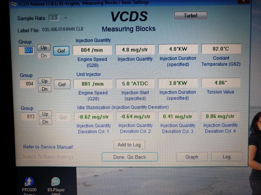

@cristian-ioan85 Resincronizarea se face cu cele trei cale si se respecta procedura
Modificat de EEXCALADE
cristian-ioan85

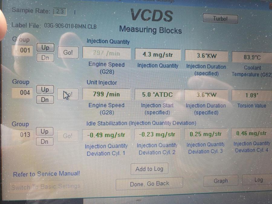

A fost luata cureaua jos si pusa cu cale.ce ii de facut? Cum e mai rau?Era 4.86 si acum 1.09.
Modificat de Manuel N.
Atentie la cum postezi!
scuza-ma, nu e bine nici acum, dar e mai bine.
cristian-ioan85
Cum pot sa il mai reglez singur?din axu din fata?rotit spre fata sau pe spate sa imi dea cu minus?valoarea injectata e in regula sau,cat trebuie sa fie?

Am fost si sa facut asta.uni au zis k nu se baga,si unde am fost mia facut asta cu cale si a zis ca e bine,ca trebuie sa fie intre -1.5 si 1,5 avansu.
Modificat de cristian-ioan85
daca e 2.0bmn (dupa log vad, inj piezo si 170cp) - pare sa fie in grafic torsion value.
La calculatoarele Siemens torsion value e pozitiv din fabrica si e bine cum e acum la 1.
Ca la valori negative ai un consum mai mic e alta poveste, dar sigur ai motorul sincronizat ok.
Doar la Bosch Edc16 e negativ.
Daca nu ai consum marit (ralanti 0.4-0.5 trebuie sa fie fara consumatori) lasa-l asa.
Confuzia pleaca de la faptul ca in semnatura are 1.9tdi de 115... Spune-ne exact ce motor ai, pe ce masina..
Modificat de ili2k2
cristian-ioan85
Am trecut la 2l.am bmr.scuze de confuzie.deci e in regula asa?
