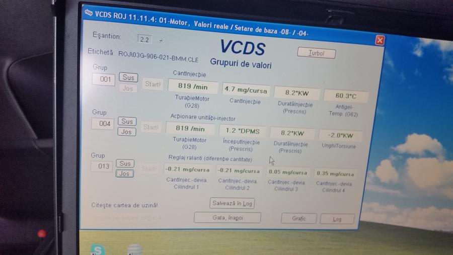

Salut. Am schimbat culbutorii si axa cu came. Am reglat avansul la -2. Atasez valorile sa-mi spuneti si mie daca ramane asa sau mai rectific ceva. Motor BMP. Consumatori doar clima si radioul. Multumiri !
Multumesc. Pe 15 am consum 0.4-0.5l fluctueaza. Fara consumatori.
Va salut cu respect  si va multumesc pentru toate sfaturile pe care le-am primit deci :masina nu imi porneste cum trebuie adica porneste la 4 , 5 invarteli,  cand e frig porneste si mai greu... tot reglez avansul de ceva vreme intre -1.5 si +1 , la -1,5 porneste mai greu , la cum e acum porneste mai bine (dar tot nu asa cum am vrea cu  totii cand e frig) adica invarte de 4-6 ori . Poate e si bateria mai slaba ,are 4 ani , de aceea voi posta pentru un ajutor de la voi parametrii de pe vag-com va multumesc! astept ceva ajutor daca de poate ...cat e posibil de la un forum ...multumesc!

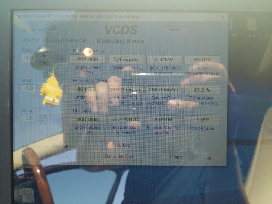

Si cu alea vechi pana sa le schimb tot asa facea...astea de acum sunt noi schimbate in reprezentanta de 1 an de zile  si tot asa fac iar valorile la injectoare ....unu singur e la  0.20 la cilindru 2 iar restu sunt sub 0.20  pana in 0 si zic eu sunt ok
Problema mai este ca imi consuma foarte multa masina  ajung la 11 12 in oras si nu te gandi ca e foarte mare orasul doar doua strazi :)) si in exterior 8 si ceva mers normal
Mai sus am postat o imagine cu valorile pe avans valoarea la torsiune e 1.09 nu e mare e in limite dupa vcds dar nu ii dau de cap

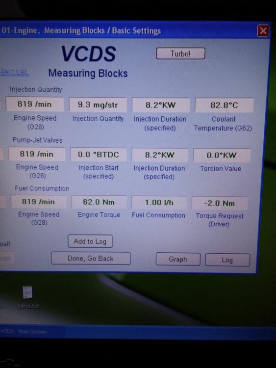

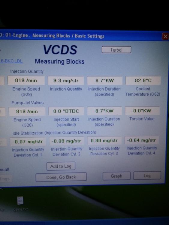

Salut. Pt 1.9 tdi BJB (euro 3) am urmatoarele valori; masina consuma mult la relanti cat si in mers. Am citit toate cele 11 pagini dar nu am vazut la nimeni cu avans 0.0 sa aiba cantitatea injectata asa mare 9.3 mg/str. La 1.9 tdi poate fi corectata cantitatea de motorina?
eu cand aveam avansul pe 0 aveam cel mai mic consum,sa stii ca daca avansul e iesit din plaja plus minus 6,tot 0 arata...[muta avansul la -2.5
Am inteles din tot topicul acesta ca ideal pt EDC16 avansul sa fie intre -1.5 -2.5. Ok pana aici, dar valorile pentru inceputul injectie si durata injectie, cat si cantitatea injectata pe ciclu? Care sunt valorile nominale?
