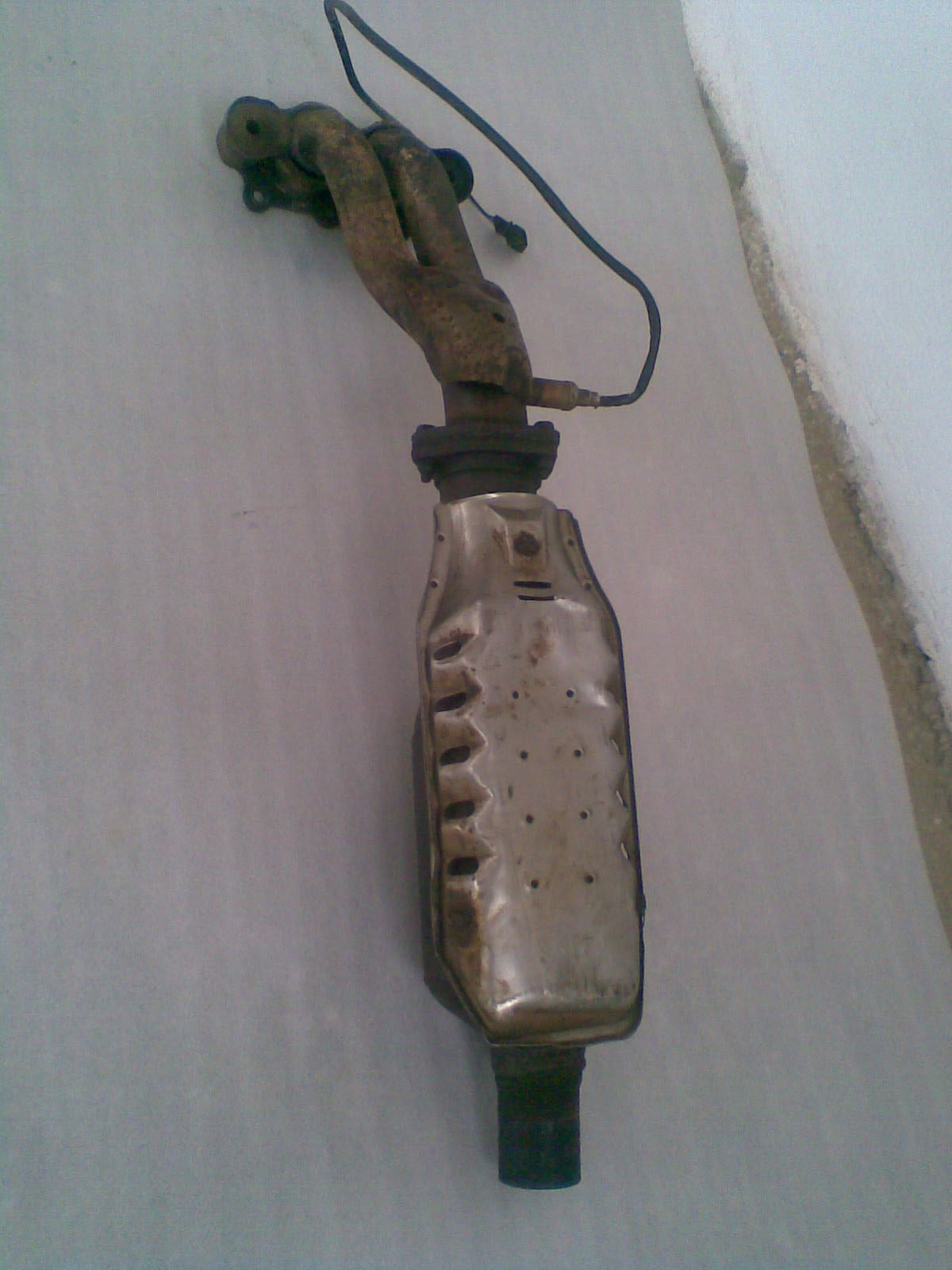

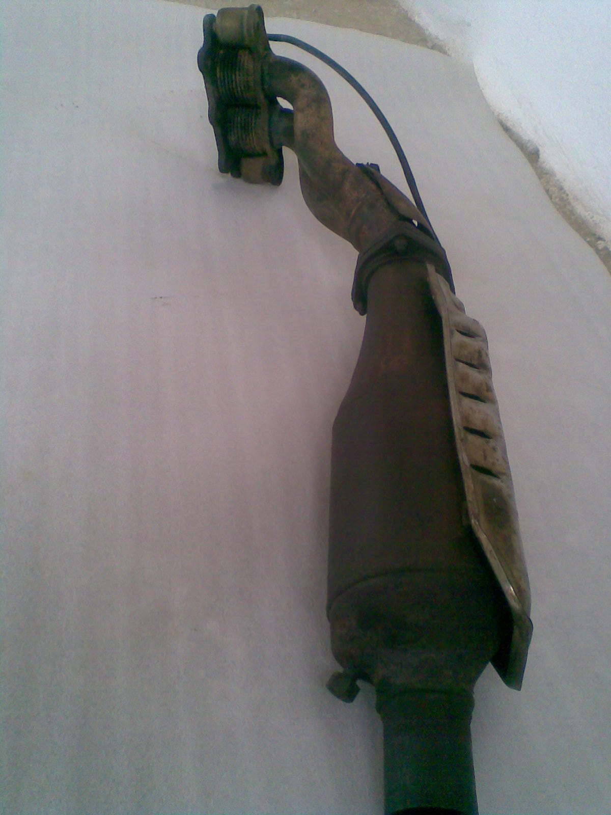

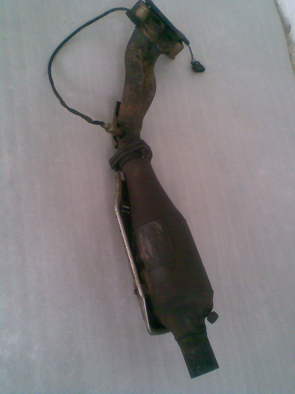

Salutate.Am cumparat de la dezmembrari un esapament complet fara toba finala.L-am reconditionat!Prima etapa,l-am frecat cu smilgher (granulatie 600),a doua etapa- cu o pensula am aplicat feruginol(scoate rugina si are rol de fosfatare,15ron bidonul),etapa a treia- curatat cu diluant,etapa a patra- vopsire cu o vopsea supertherm(800C de la Dupli-Color,sprei 150ml-22Ron,culoare argintiu),intra vreo doua.A iesit super!Peste doua,trei saptamani o sa-l montez! Pozele sunt facute inaite de reconditionare(fara doba finala)
