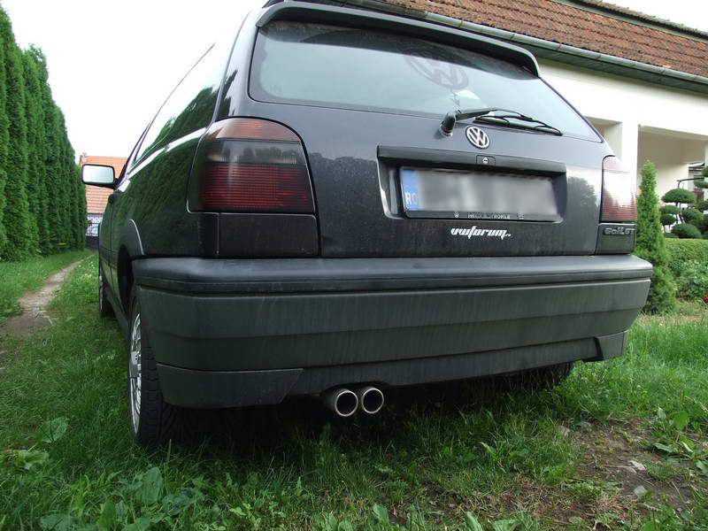

am vazut ca se discuta de toba pe aici......am si eu o intrebare.......vreau sa achizitionez o toba sport pentru aspect si pentru sunet(nu foarte galagioasa), dar am o nedumerire: cineva mi-a spus ca daca pun toba sport o sa pierd din cuplu si o sa consume mai mult.....credeti ca e adevarat asta?????.....nu vreau sa cumpar si dupa aceea sa regret achizitia asta.
- Tind sa cred 50% pentru ca inainte sa achizitionez golfu am avut o dacie la care i-am eliminat toba finala si am inlocuito cu o teava, iar consumu a cam urcat putin......e valabil si in cazul meu asta sau nu o sa se intample nimic legat de consum si cuplu....masina e golf 3 1.8cmc, tip motor AAM, 75 CP

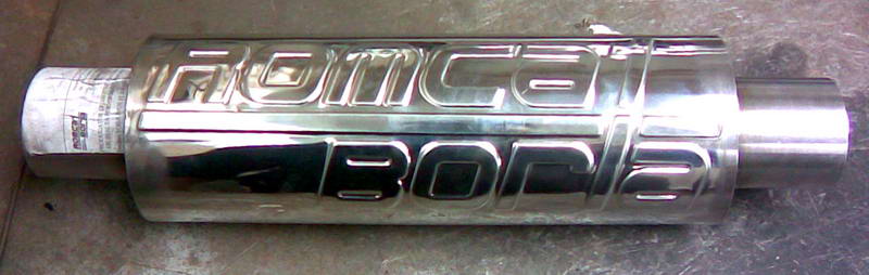

Toba mea finala era coapta asa ca am inceput sa caut tobe pe la magazinele de profil....preturi de la 400 ron in sus.... Pana la urma am ajuns la o firma specializata pe montajul tobelor (romcat borla - produse in romania la pitesti in parteneriat cu borla -usa). Mi s-a oferit o toba de inox + tips de inox la 300 ron cu montaj cu tot. Fiindca nu ma pricep la tobe, mai ales la cele sport, am mers pe mana lor , adica am luat o toba rotunda (cred ca este mai degraba o toba intermediara) de dimensiuni mici "pentru a fi mai putin galagioasa" (dupa spusele lor). Ce mi se pare ciudat e ca in interior sunetul e perceput mai tare decat afara. Afara suna a toba sport, fara sa "scoale mortii"....un sunet ok, nederanjant...... dar in interior mi se pare ca suna de 2 ori mai tare. In interior se aude tare cand variaza turatia motorului si in frana de motor. Ar trebui sa antifonez podeaua ? cu ce ? cum ? La drum lung incerc pe cat posibil sa o tin la turatie constanta, pentru a reduce din zgomot (asa se aude fff incet, abia sesizabil). Tin sa precizez ca mi-am dorit un sunet sport, dar redus cat de mult posibil, pentru a nu fi deranjant la drumuri lungi.
Consumul nu pare sa fie influentat, dar in schimb pare sa urce un pic mai repede in turatie....dar poate e doar impresia.... Ca sa ma lamuresc, o sa fac niste teste de acceleratie, sa compar timpii obtinuti.

@ GTI_85 aproximativ la fel suna si a mea cand nu are silencer-u pus.Si tind sa iti dau dreptate, nu stiu de ce mi se pare si mie ca se aude mai tare in interior decat in exterior.

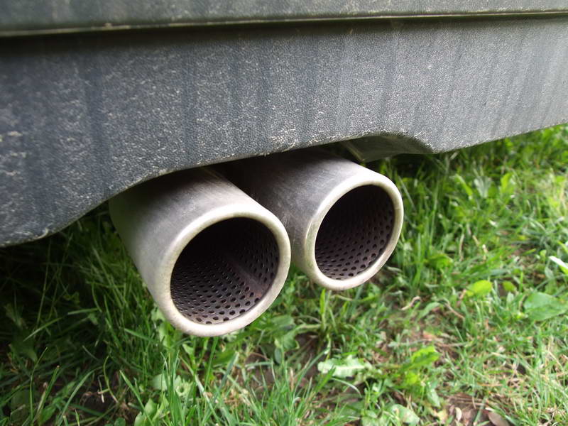

mi-am pus si eu o toba sport ....suna frumois in oras da cand trec d 80 km p ora se aude in masina mai tare ca fara c solutii ar fi sa nu se auda in masina asa tare?am auzit ca ar trebui montata mai spre exterior.cred ca o s-o pun c cea veche inapoi....ultimele drumuri de circa 300 de km m-au zapacit de cap.multumesc
Sunt tobe sport care au silencer detasabil.Asa mi-am pus eu pe masina, iar cand mergi la drum lung zgomotul este normal, nu suna.
