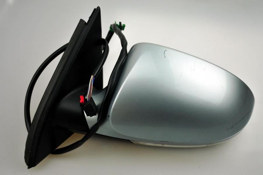

A mai gasit cineva raspuns la intrebarea ce oglinzi de mai potrivesc la Golf V? Nu ma refer la BMW sau Mercedes, ci la Passat B6/7, Passat CC, Scirocco, Touran. Oglinda in sine ar trebui sa fie la fel, doar bratul si partea de prindere poate sa difere. Din ce am vazut capacele de pe Passat CC (prima generatie) difera de restul ca forma dar se potrivesc. Nu stiu sigur daca e asa, dar din poze asta reiese.
Golf Plus sigur are altfel prinderile si Golf 6 are in alata parte suruburile. Eventual daca bratul nu se potriveste, e poate monta corpul oglinzii pe alt brat.
In poza sunt capacele de pe Passat CC.
Deocamdata imi raspund singur. Capacul de la Passat CC se potriveste dar in doua locuri nu vin chiar perfect. Pe marginea exterioara pare a fi mai putin lat capacul, desi la Passat vine la fel. La brat se vede mai bine diferenta pentru ca bratul de Passat are forma putin diferita.  Pe cine nu deranjeaza micile diferente poate sa si le monteze. Codurile sunt 3C0 857 538 A GRU si 3C0 857 537 A GRU pentru capacele de Passat CC cu grund.
