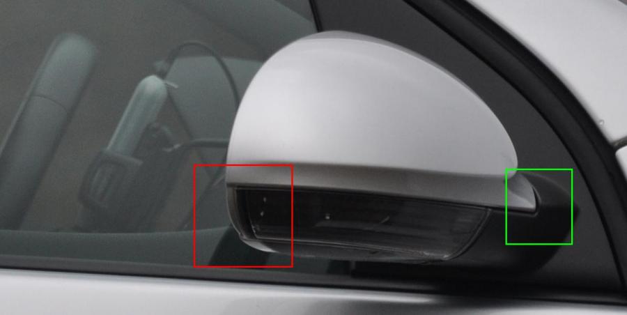

Oglinzile se pliaza mai mult pt evitarea daunelor la impactul lor cu alte oglinzi sau obiecte la golf,nu prea isi are rostu la o masina "rotunda" cum e golful sa pliezi oglinzile .DAca nu se pliau deloc cand loveai ceva se rupeau asa se pliaza si ele putin si revin la loc .Testat pe neatentia mea
nu se pot plia prin mulare pe caroserie din cauza oglinzilor in sine, a unghiului acestora, macar la bora au rezolvat problema ca au montat din start o oglinda mai mica pe partea dreapta, dar parca nici asa nu e in regula ca arata masina ca si cum ar avea 'urechi' diferite.
fiind o masina destul de eleganta probabil nu s-a gandit nimeni ca trebuie sa o strecori in viata ei printre alte doua masini, etc.
bine ca se pliaza si atat, altfel riscam si eu odata sa rup oglinda din dreapta din cauza unui batranel care a blocat un drum cu un singur sens.
a schimbat cineva oglinzile cu alt model mai pliabil?
Am vazut ieri in showroom la nurvil o jetta ale carei oglinzi se pliau paralel cu geamul.E acelasi model de oglinzi ca pe golf.Imi pare rau ca nu am intrebat cum de e posibil pentru ca as vrea sa se poata plia si la mine.Sau asa e la toate jettele?Difera fata de golf?
Iti confirm eu ca si la Jetta e la fel ca la Golf, oglinzile se pliaza la fel de putin pentru ca sunt identice.
Poate i-au schimbat intre timp oglinzile "Getei"si i-au pus de Golf 6, iar ceea ce ai vazut tu in showroom era o Jetta cu oglinzi de G6, ceea ce ma indoiesc, insa nimic nu e exclus.
Avea oglinzi normale de golf V/jetta.Cele de pe golf VI sunt mai patratoase.In schimb avea climatronicul cel nou de pe Golf VI si RCD310.
Confirm ca la jetta nu se pliaza total
nici la golf V nici la jetta nu se pliaza perfect fac un unghi apropiat de 45 cred. da mai bine asa decat la golf 4 bora si pasat care dau urat.
Nu fiti tristi,ca si Passat B6 are acelasi tip de oglinzi, acelasi unghi de pliere.
