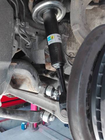

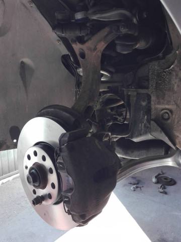

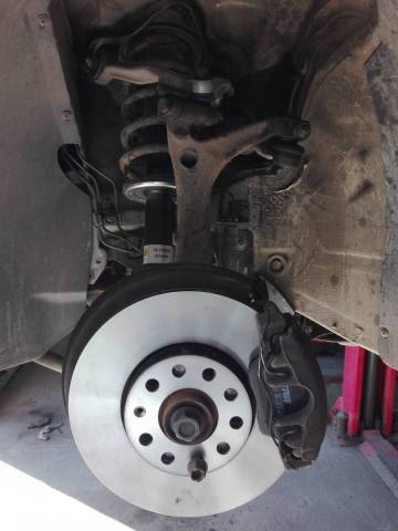

Update: avem 301.825 km si au fost schimbate astazi: amortizoarele fata (Bilstein), bieletele stabilizatoare, toate bratele suspensiei fata (Lemforder si Delphi), discuri fata si placute frana fata (TRW) - precizez ca dupa experienta placuta cu primul set de discuri si placute fata TRW (101.800 km rulati pana la uzura aproape totala), am repetat echiparea. A picat la demontaj si unul dintre suportii de aluminiu ai flansei de amortizor (super corodat si nedesfacut cel mai probabil din fabrica) dar am reusit in timp record (sub 2 ore de la incident) sa cumpar pe plan local unul s/h impecabil pentru a termina lucrarea. Am schimbat protectiile amortizoarelor spate si un burduf de planetara. Toata taraba m-a dus la 2500 lei cu tot cu montaj.

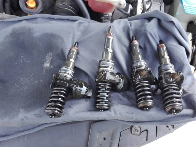

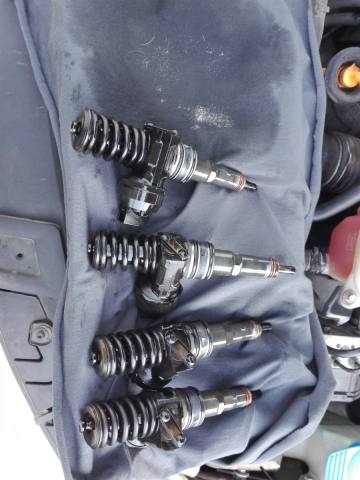

Cat despre probleme, ca sa fie masa si mai bogata, injectoarele au dat in ultimele trei saptamani semne clare de oboseala: relanti neregulat, fum alb in relanti, pierdere de putere, motorina in baia de ulei, consum crescut in BC.

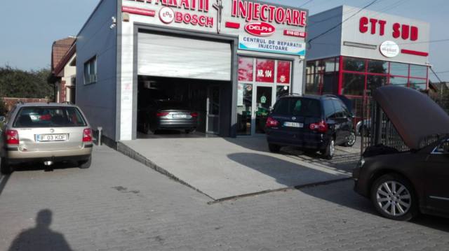

Azi am spart pusculita si, in baza recomandarilor am fost la Maracineni, Buzau, unde, dupa aproape o zi de asteptat si lucrat, am o alta masina! Oamenii sunt profesionisti: testat cu testerul si pe banc, prezentat diferente intre injectoarele obosite si unul reconditionat; inlocuit pistoanele si o-ringurile injectoarelor, suruburile de prindere; demontaj-montaj inclus in pret, factura si garantie. 1800 lei tva inclus. Parfum!
Masina trage ca apucata, la toate turatiile, liniar, nu mai pute ca inainte a motorina nearsa.  In fine, am schimbat si uleiul si filtrul de ulei, fix dupa reparatie, sa scot motorina din baie. Filtru de ulei BOSCH, ulei Liqui Moly High Tech 5w40, aditiv MoS2 Liqui Moly .

Stiam ca reconditionarea unui injector PD e vro 300Lei....stau si ma intreb ce a costat asa de mult diferenta pana la 1800Lei!? ?
Bine ca acum ai motorul brici!
@mariuscbn Astea sunt preturile, crede-ma am intrebat in toate partile. In Bucuresti, o singura firma repara PD, cei din Pantelimon, de langa Tuborg, dar nu asigura montaj si in acest caz garantia e ceva neclar. Cu 72 lei/injector constatare si 450 lei/injector +TVA, cu oring-uri, fara suruburi si montaj demontaj, cam piperat. In Buzau, alta firma recomandata ia 50 lei/ constatare/ injector, 50 lei/kit oring-uri/injector, 450 lei TVA inclus /reconditionare /injector, fara suruburi, manopera de montare/demontare separat. Asa ca cei de la Maracineni au fost de departe cei mai convenabili, plus ca mergi cu masina si pleci de la ei in aceeasi zi (a durat cam 5 ore, era coada, fac cam 3-4 masini pe zi).
NU te contrazic, da stiam ca face si turcaletele de la autogara Filaret si ca ar fi cel mai bun pe Bucuresti...indiscutabil sunt buni si astia de la Maracineni, Buzau si ai avantajul ca testezi motorul pana acasa.

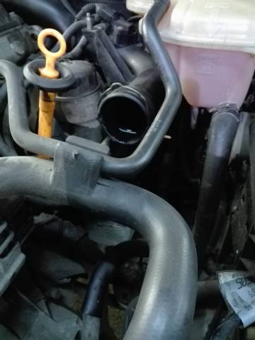

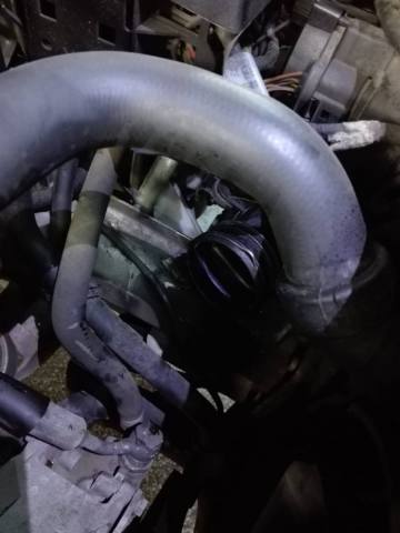

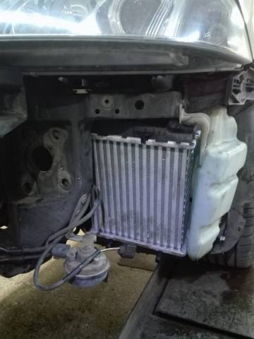

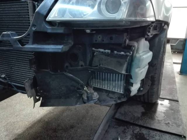

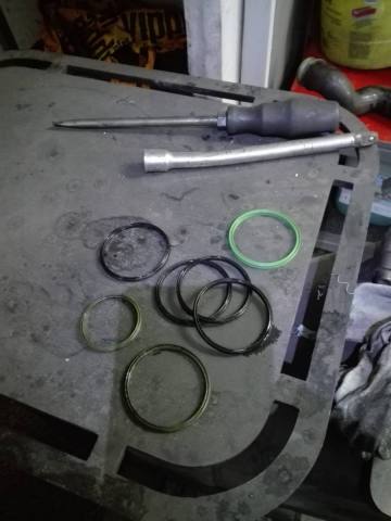

Astazi am schimbat si intercoolerul (Nissens) precum si toate o-ring-urile tubulaturii de turbo (6 mari si 1 mic).
Inca 488 lei piesele si 250 lei manopera.

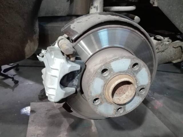

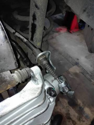

10 noiembrie - schimbat etrieri spate: 500 lei etrierii, 80 lei placutele, 200 lei manopera. Fara numar, fara numar!

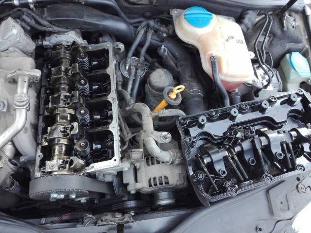

Noiembrie, ultimul bal? Ori la bal, ori la spital. Un semi rk a cuprins: turbina (140k km de la prima reparatie) , înlocuirea volantei (80k km de la inlocuire - epic fail as zice) , a patru tacheti (110k km de la inlocuire), toate cele 4 bujii incandescente (niciodată înlocuite) , un racord din circuitul de racire, din nou un racord de turbo plesnit de mersul prost al turbinei, dat jos chiulasa, curatat de calamina, inlocuit garnitura.
Merge chiar un pic mai bine decât o stiam. Deja 2k km de la reparații.

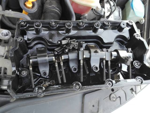

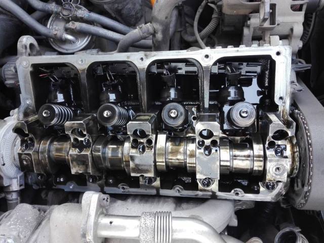

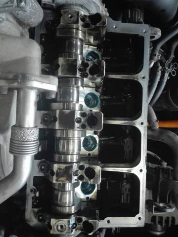

Octombrie 2023 - dupa alti 140.000 km de la înlocuirea anterioara, am schimbat axul cu came si tachetii. Oringurile de la injectoare au cedat și ele după 3 ani. Cam 60.000 km. Se pare eroare de montaj, erau ciupite. Cam atat despre fier. Tot inainte!
