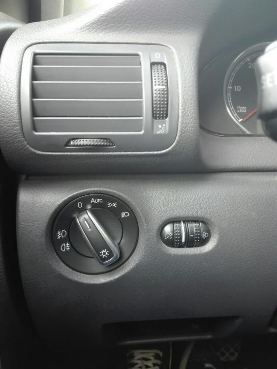

268.000 km. Si un retrofit deosebit. Bloc de lumini cu functie auto si senzor luminozitate. Traiasca si infloreasca tehnologia chinezeasca!IMG_20170925_174920-780x1040.thumb.jpg.28b4e3006006b838dc4b32d43ec33c0a.jpg
Functia coming home leaving home este prezenta de asemenea pe pozitia Auto.
Programabil din buton pentru functiile de Tunnel, Leaving/Coming, etc.

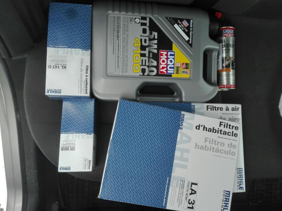

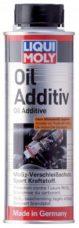

297.000 km - schimb ulei (Liqui Moly High Tech 5w40), aditiv MoS2 Liqui Moly si filtre Mahle Original (ulei, aer, habitaclu).
