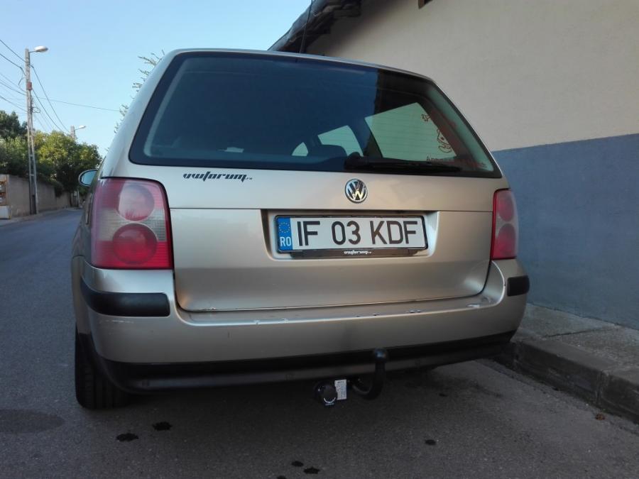

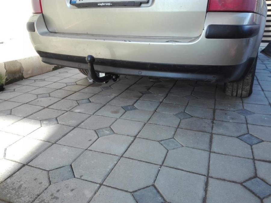

Victorie! Cu putina rabdare si un ajutor din partea unui coleg forumist, ieri am reusit sa cuplam in conditii bune firele de la priza de remorca la stopurile spate ale masinii (grosul firelor pe stopul stanga si doua fire la stopul drept) cu conectori din aceia albastri cu clips. Am refacut invelisul cablurilor - dezizolat cam jumatate - cu varnis termocontractabil, prins pe armatura carligului cu soricei, totul trecut prin dopul din caroserie. Avem curent pentru viitoarele tractari (remorca/platforma/rulota).:Driver:

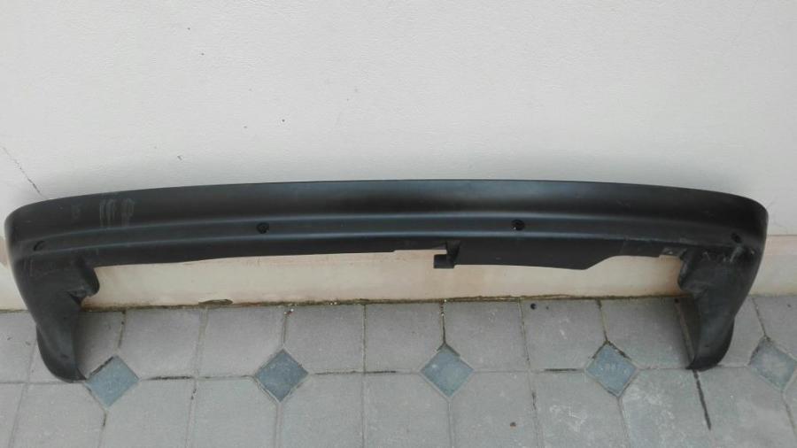

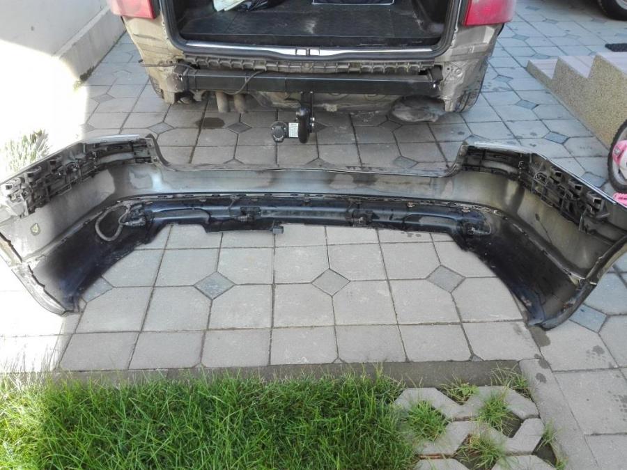

In fine, voi schimba farul, gasesc eu ceva. Intre timp, cu ceva noroc, am gasit la dezmembrari fusta de break pt senzorii OEM. Cu tot cu senzori si cablaj. La un pret imbatabil de 350 lei. Bara a venit completa dar pe negru. Am demontat fusta, spalat, mici reparatii la suportii de senzori ,curatat senzorii si cablajul. Urmeaza transferul pe bara mea.
Lucrari de dimineata. Am demontat bara masinii, am scos fusta originala, am montat senzorii in fusta si reasamblat totul la loc. 1 ora 30 min. Am cablat pana in interior, urmand a merge la specialist pentru restul.
