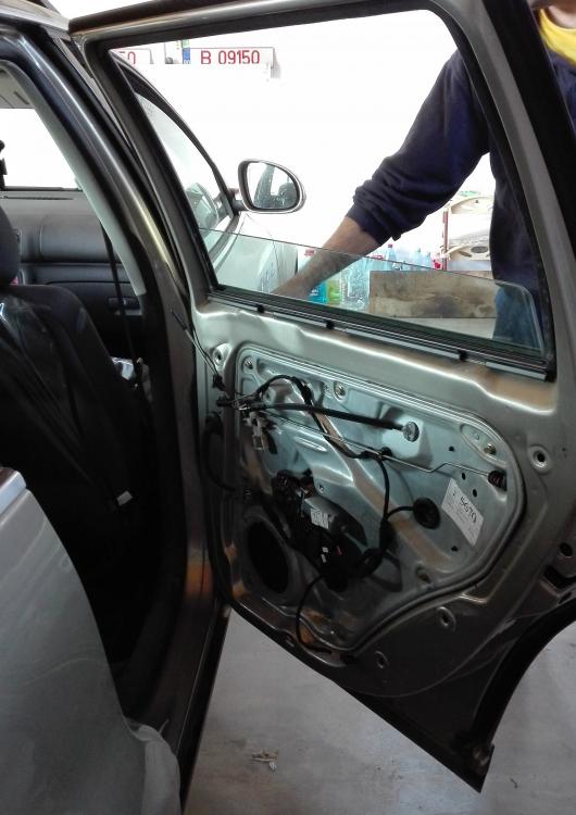

Noutati...maxime! De azi masina are geamuri electrice spate si boxe spate. Toate OEM. O mana profi a rezolvat aceste aspecte. Multumesc!
Boxele da sunt o necesitate intradevar, dar geamurile sunt un moft pentru mine.
Da capace/site pe fetele de usi ai si cum ai rezolvat gaura manetei manuale care deschidea gemul???
Sa le folosesti cu placere!
Voi cauta in targ la Vitan pe la montatorii de kituri pentru geamuri electrice aftermarket dopuri care sa se potriveasca. Sigur exista pentru astfel de situatii.
Nu strica niciodata geamurile electrice pe spate.Sunt destule cazuri in care vrei sa deschizi din mers doar un geam pe spate, sa nu te deranjeze curentul.Cred ca varainta cea mai buna este sa cauti din dezmembrari 2 fete de usi pentru spate cu sita pentru boxe din fabrica + geamuri electrice;Asa scapi de gauri astupate.Bafta!
