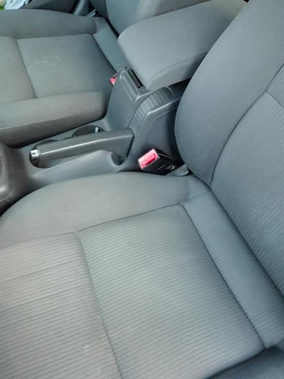

Profitand de vremea buna de afara si invingandu-mi lenea, am montat azi ceea ce am achizitionat zilele trecute: consola centrala cu cotiera, pe culoarea masinii. Alta viata! Desigur ca mai sunt mici detalii, precum cablajul pentru priza de bricheta, dopurile amortizoare de sub capacul cotierei, un compartiment interior de depozitare mai pricopsit, piese de reparatie pentru scrumiera, dar per ansamblu isi merita banii!
