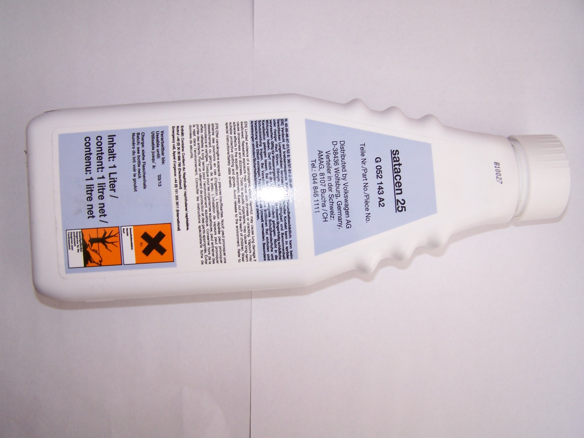

Pentru a mai scoate din paguba si pentru a finanta resoftarea, vand doritorilor lichidul SATACEN pentru filtru DPF, la 290 lei litrul - am doi litri disponibili
