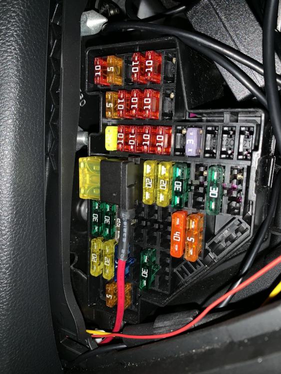

Va salut. Evident sunt nou pe forum si am o intrebare cei cu experienta poate ma pot ajuta.
Am achizitionat un dash-cam si anume Garmin 55 si un cablu tot de la Garmin special pentru Park mode problema este ca nu ma pricep la sigurantele masinii deloc si nu stiu unde as putea sa ma leg cu firele respectiv cel de curent permanent si cel de pe contact.
O sa adaug o poza cu panoul de control si ma ajuta cineva cu o idee.
Multumesc Anticipat!
1. nu stim ce masina ai, cum sa te ajutam?
2. in poza vad ca ai legat undeva deja.
3. depinde de modul, cele cu parking au 3 fire, vrei sa o lasi alimentata permanent sau doar cand ai motorul pornit?
Imi cer scuze ca nu am intrat sa verific forumul.
Masina este vw Passat variant 2014  iar cablul ăla l-am conectat eu așa într-un loc liber PTR poza doar.
El vine in 3 fire respectiv roșu galben și negru. Cel negru e legat de un șurub in spate însă cu cel galben și roșu habar n-am in ce siguranța sa  îl pun am încercat la una Galbena de 20 și îmi dădea eroare in bord clar am scos-o și nici n-am mai umblat acolo decât pentru poza.
As vrea ca Dash camu atunci când eu opresc motoru sa zicem ea sa între singura pe modul parking și sa reacționeze in caz de ceva.
Multumesc anticipat.
vezi schema de legare pt cele 2 fire.
cel mai probabil unul trebuie pus la + permanent - rosu si celalalt la + pe contact -galben

ai grija sa ai un modul de alimentare care sa stie sa taie alimentarea in modul P cand simte ca bateria are sub XX volti si regleaza camera astfel incat sa filmeze in P suficient de mult incat sa nu suprascrie pana o poti verifica (in mod normal sa ai 12h)
pai bateria are 60amperi ar fi nevoie de camera sa mearga incontinuu vreo 50 de zile s aimi consume bateria iar faza cu suprascrierea te anunta cand e plina si iti reaminteste daca vrei sa vizionezi sau sa stergi imediat ce sa salvat(practic atata timp cat nu  se intampla niciun incident sau tu nu salvezi un video intentionat) camera trece tot ce filmeaza in asa zisu folder NESALVATE care ocupa foarte putin spatiu acum este setata la 1080 cu 60fps si dupa 1zi si cateva ore de mers incontinuu a ocupat 4GB din 64 e destul de ok! zic eu.
