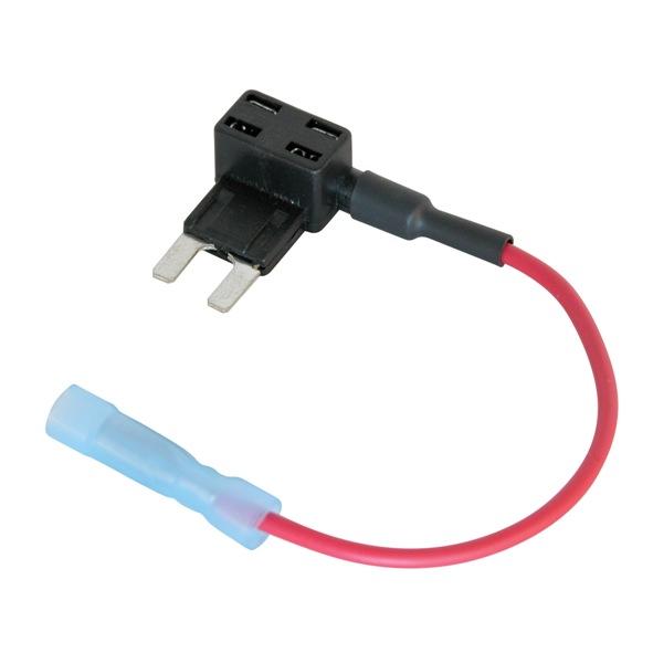

De asemenea mă gândesc dacadacă aș putea face o punte temporară în panoul de siguranțe folosid doi altfel de suporți:suport-siguranta-plata-mini.jpg.e4dc8054002c506da595f6d6551a1f30.jpg
Vreau să duc plus continuu de la o un loc liber la siguranța brichetelor...

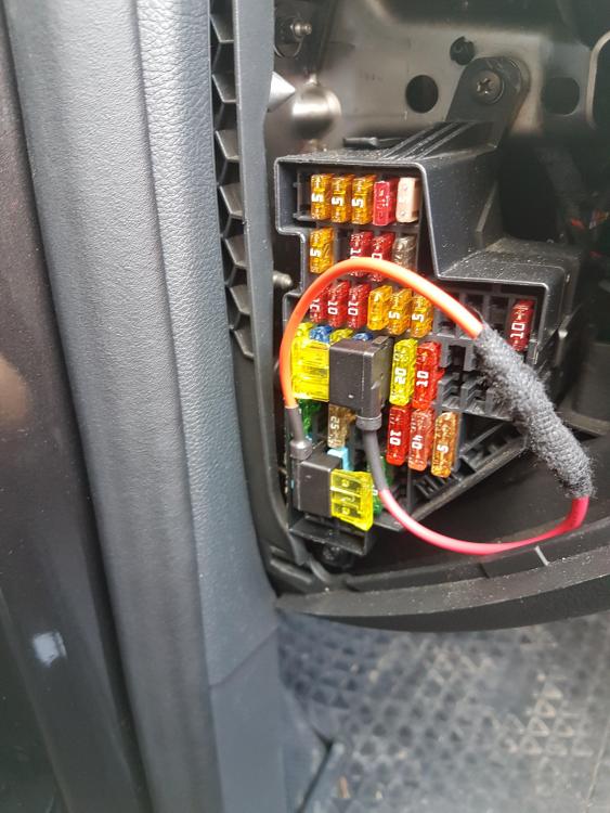

Astăzi am montat camera... Deoarece am nevoie de cameră în mod parcare uneori doar și mașina nu are o priză cu alimentare permanentă am recurs la o mică modificare (ușor de îndepărtat) în panoul de siguranțe. Am folosit doi suporți pentru a împrumuta o alimentare permanentă...
După cum am spus e și ușor de revenit la starea inițială. Nu am vrut să am permanent curent în prize tocmai pentru a evita evenimente nefericite.

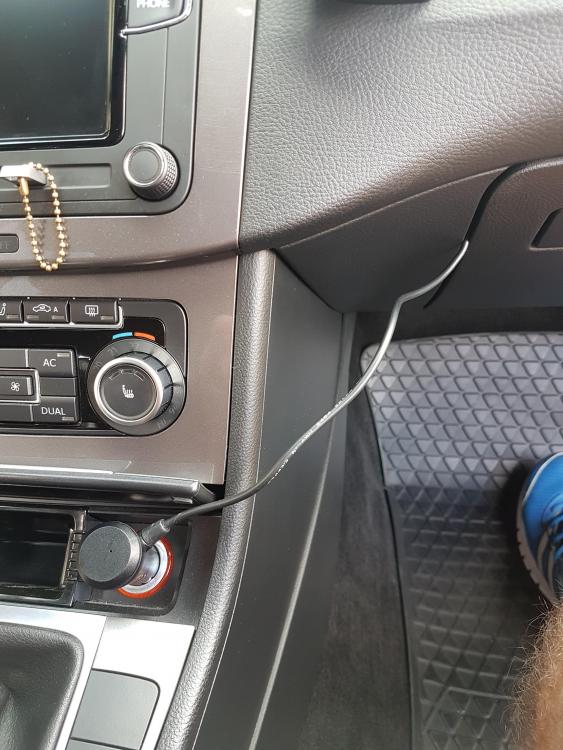

În rest firul l-am tras pe marginea superioară a parbrizului pe sub plafon, pe stâlpul din dreapta față și mufa se află în torpedou...

Și camera e legata la bricheta sau direct în panou?
Camera o alimentez cu firul ei fie de la bricheta din față fie de la priza din cotieră... Eu am făcut acea legătură doar ca să duc curent continuu la prize...
Modificat de KISSSKY
Dar de ce nu ai alimentat camera direct din panou?
Fiindcă nu am control asupra consumului... Adică poate o uit cuplată și nu aș vrea să rămân fără baterie. Mi-e mult mai ușor să o scot din priză decât să scot firul din ea... Plus că nu aș dori liniștit știind firele alea, alimentate în permanență... Am și priza din cotieră așa că nu mă deranjează deloc faptul că cea din față este ocupată...
