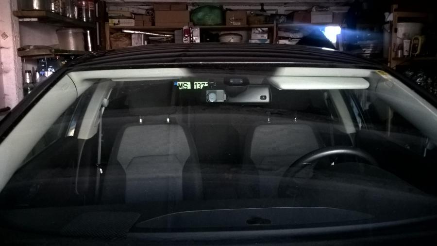

De ce nu ai urcat pe stâlpul stâng și apoi pe sub plafon pana în dreapta oglinzii?
daca o pui in stg,  nu o poti lipi de tunelul oglinzii ca mai trtebuie sa ai loc sa bagi/scoti alimentarile daca vrei sa dai camera jos....
alimentarea camera spate si HK3, ambele se baga in camera cu unghi de 90 gr, destul de fortat ca se ncalica cat de cat.
 asa a iesit la mine... vom vedea....
n am termiat de montat ptr ca e foarte dificil sa bagi ambele cabluri prin tapiterie astfel incat sa nu se vada nimic.
... cel de la camera spate este foarte gros
mai am sa trag alimentarea camerei spate de la stalpul dintre usi, sa o duc la camera si s o  leg la sigurante.
maine... ca trebuie sa dau bancheta jos.
eu am ales traseul pe la pragul lung de plastic de sub usi.. e destul de complicat dar, iese fain

Eu am montat camera in dreapta. @allspace Nu prea am inteles ce are trapa cu firul de alimentare. Intra cam 5 mm sub partea din fata a tapiteriei plafonului apoi, se trage foarte lejer prin stalpul din stanga.
@CristianH, nu merge cum zici tu. Am o chestie pe centru care nu permite, ceva cameră de lane assist... Uite aici o poză:
BTW: Am montat sursa HK2 și nu mai face figuri. Singura problemă acum este că cablul USB este prea scurt. Nu merge pe același traseu. L-am băgat prin stâlpul stâng și în centru face o punte către dreapta. În final cred că o să mut camera în stânga.
Distracția o să fie când o să refac cablarea pentru camera spate. ?
@cascadoru, eu alimentez prin modulul GPS, am doar cablul camerei spate în lateral.
Mă gândesc să o montez o idee mai spre stânga și mai sus.
pai cel ptr camera spate este cel mai mare .... :)
ala nu te lasa sa te apropii mai mult
daca o pui mai sus, o sa bata camera prin punctele alea negre ale parbrizului ... la mine e la limita
