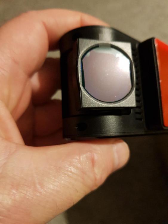

mi a ajuns si mie coletul cu ; viofo 129 duo, incarcator HK3 si CPL... cu asta din urma am o problema,
 in sensul ca, nu mi dau seama cum pot roti de el sa l mai reglez... ori asta al meu este fix.... !
n are nici o mrgine iesita n afara sa l poti roti de ea...
Poate ma lumineaza si pe mine cineva :)
Modificat de cascadoru
În mod normal filtrul vine deja calibrat.
Anyway, poți roti dacă chiar vrei ținându-l intre degete.
Nasol cu parking mode. Vrei GPS, nu ai funcția de parcare. De ce oare au gândit-o asa?
Legat de filtru, merge rotit în carcasa. Vezi cum e imaginea și încearcă sa îl  rotești câte 90° (eventual cu un șervețel, sa nu lași grăsime pe el) pana ai cele mai mici reflexii.
