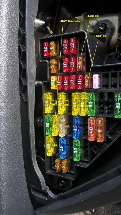

@cascadoru Daca tabloul de sigurante seamana cat de cat cu cel de la B7, poti sa folosesti al 2-lea si al 3-lea rand de sigurante (cele mici). Eu de acolo am luat un +BAT si +ACC pentru camera. Am sa-ti pun o poza cand ajung acasa.
Cam asa am alimentat eu camera cu modul parcare Garmin:
Am alimentat din spate cu papuci dedicati. Cu un drum am mutat si alimentarea brichetei cu un +BAT. Pentru GPS.
Poti sa faci alimentarea camerei si cu acele chestii dedicate tabloului de sigurante. Daca esti in Bucuresti: AlBundy sau Florin.
