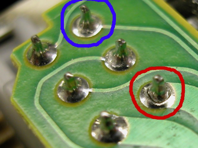

Eu sunt de parere dupa ce ai mentionat tu, sa detasezi partea electronica a broastei de cea mecanica, si sa tragi cu ochiul nitel la ce vezi tu in imagini:
