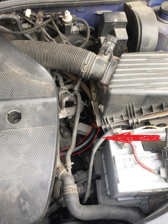

Am tot cautat ceva asemnator dar nu am gasit...si nu am gasit nici un topic unde sa postez problema mea
Mi se prelinge ulei pe la un senzor din fata motorului, nu stiu ce senzor este, am incercat sa l desfac sa ma uit dar a inceput sa curga ulei si l-am strans la loc. l-am strans ba chiar mai tare dar tot este ulei prelins in jurul lui chiar dupa ce am sters cu o carpa.
Ce senzor este acolo? Si care este cauza? Este un senzor de culoare verde inchis....

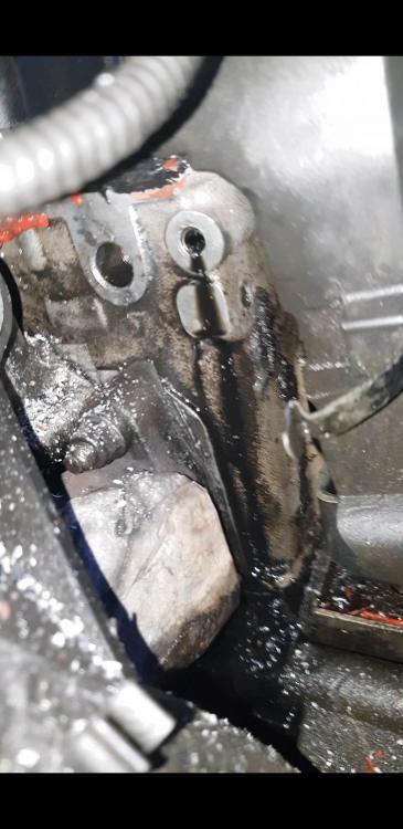

De asemenea am si ulei prelins in spatele motorului, vine undeva de la epuratoru de gaze sau separatoru de ulei, nu stiu care i denumirea exacata...
O fi infundat?
Este enervant ca la 2-3mii de km tre sa completez cu ulei :(

ala este senzorul de ulei,si va trebui schimbat.Recomand OEM.
si la mine zemuieste in zona dar nici nu il mai bag in seama,dar nu mai incerca sa il strani ca degeaba.Se desface si se inlocuieste.
In privinta epuratorului ai trei suruburi care se desfac si se da jos epuratorul si se spala.
Dupa aceasta operatiune ii schimbi si cele doua garnituri si garantez eu ca nu va mai curge mult si bine
Esti sigur ca nu-ti mananca ulei ? Si la mine se prelingea pe la epurator si nu era asta problema pentru scaderea nivelului, motoarele astea cam toate au probleme cu simeringurile de la supape si ajung sa manance ulei. Pentru epurator Iti trebuie 2 garnituri, le-am schimbat si eu recent, astea sunt codurile : 036103677 si N90617501. Sa desfaci carcasa de la filtrul de aer si sa te uiti daca iti baga ulei inauntru.

Urmele alea sunt de la epurator, a curs si la mine in acea zona, se rezolva dupa schimbarea garniturilor. Te duci la cineva cu groapa sau la un service cu elevator, de sus nu ai acces la toate suruburile epuratorului. Legat de completare, daca ai catalizator probabil o sa se infunde la un moment dat, la mine este golit catalizatorul si nu am aceasta problema. Mai tre sa fi atent si la bujii sa le cureti la ceva timp, la mine se mai intampla dupa o perioada sa mearga in 3 pistoane din cauza depunerilor de pe bujii, se rezolva cu o simpla curatare (cu peria de sarma ca la dacie) :RO flag:
