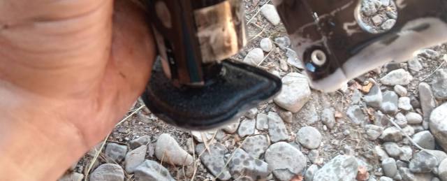

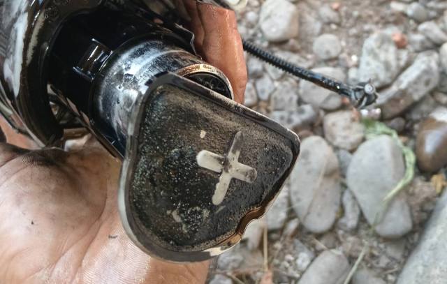

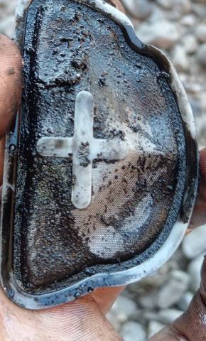

Asa arata o sita de sorb înfundata. Simptomele sunt, pornire grea, lipsa putere, fluctuații la relanti. La mine se oprea și în mers la frânare puternica.
