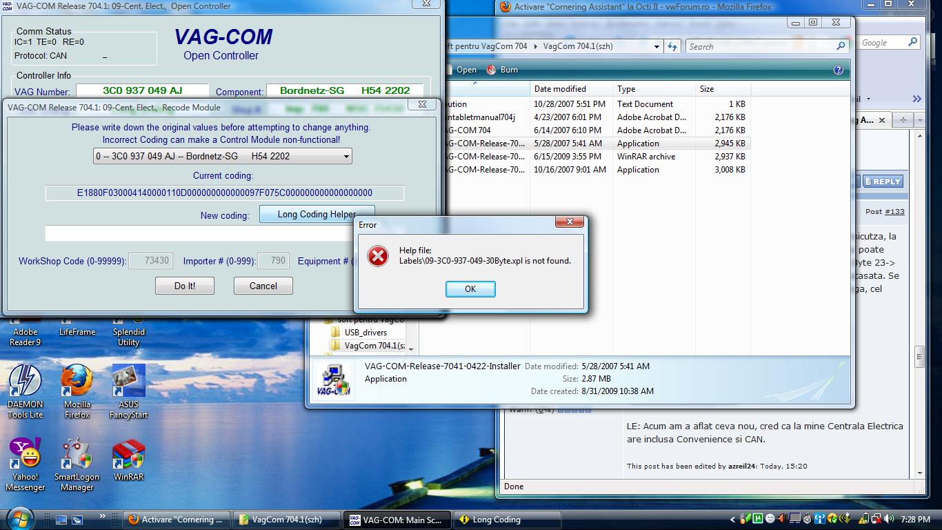

Am si eu o problema. Am o interfata vagcom 704, si de cateva zile, cand intru pe modulul 09 central electric-coding-long coding imi apare urmatoarea eroare. Am acces la modul insa nu imi mai apare scris in dreptul bitilor ce functie are fiecare (ex: coming home, etc...) Stie cineva ce e de facut?????post-10346-1253294113_thumb.jpg

Deconectati VAG de la PC , dezinstalati VAG-COM , dezinstalati RossTech driver pakage, downlodati si rulati drivers cleaner FTDI de AICI ( aveti grija sa nu aveti alte dispozitive FTDI based conectate la PC - preferabil deconectati toate dispozitivele USB de la PC), luati installerul 704 de AICI si instalati-l.
