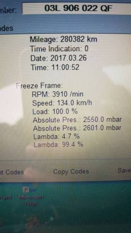

Va salut , un prieten are un passat b6 2009 2.0tdi cbbb a trebuit sa schimbe la el motoru deoarece a crapat de la "overboost"+racitor de gaze defect... pe langa motor a mai schimbat si racitoru,egr, turbo( cu unu reconditionat garantie 1 an),furtune intercoler,injectoare si senzoru n75 si la fel face ca inainte ii da eroarea p0234 overboost  intra in limp mode si ii da check engine
Nu mai stie ce sa ii faca o umblat pe la N mecanici pana a schimbat practic tot pe masina...o zis ca mai bine ii da foc ...
Poate aveti voi vreo idee ce am mai putea verifica/schimba...va multumesc

Mersi de raspuns atasez logu sper ca e bine facut , masina este stock(nu are cip tuning) si am uitat sa specific ca si filtru de particule a fost dat jos si curatat
boost pressure.csv
Modificat de fastas87
Deși turbina spuneti ca e reconditionata,am avut cel putin 5 cazuri cu această eroare si problema a fost din turbina,din pacate si cele reparate nu se pot compara cu cele originale,reparația costă peste 1000lei in contextul in care kitul e undeva la 400lei/made in China,restul profit.
S-ar putea să fie de vină şi reglajul actuatorului turbinei pentru că face presiune destul de târziu pe la 2700 rpm (cum trage până la această turaţie?). Practic până la acea turaţie este la limita limp-ului pentru underboost, iar după aceea  apare un overboost permanent care în anumite situaţii duce la limp-mode. Curios că în logul pus de tine nu se vede să fi intrat în limp.
Se mai vede o chestie curioasă cu presiunea  specificată care are o cădere între 2700-3400 rpm, probabil că aşa este softul
Încearcă să faci şi un test pe turbină în basic settings (faci şi log şi îl pui aici) să vedem dacă se observă ceva acolo.
Verfică şi furtunaşele de vacuum să fie puse cum trebuie la N75 (nu cred că este asta, dar ca să fii sigur)

Masina intra in limp mode daca accelerezi la maxim pana pe la 4000rpm
Si noi neam gandit la reglaju actuatorului ,din cate stiu cel mai bine se face pe masina ...cei care au vandut turbina(reconditionata) cu siguranta au reglat actuatorul dupa turbina veche care avea aceeasi problema (overboost) ce a fost pe masina am dato la schimb, probabil lau reglat din "subler" ...
Trage slab pana la 2700rpm , masina in general trage destul de prost de cand problema asta la turbina nu se mai simt acei 170 cai..
O se verificam furtunele de vacum si revin si cu log pe turbina la basic settings
Am rezolvat problema , nu au gaurit carcasa noua a filtrului de aer unde intra furtunu vacum 🤦‍♂️
Va multumesc inca odata pentru raspunsuri si bafta la toti
