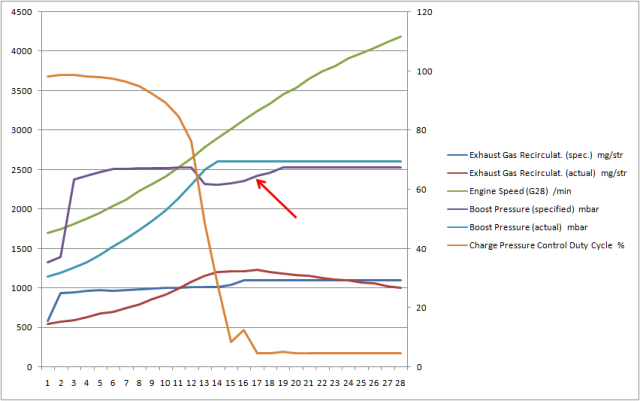

am  facut unlog la turbina dar l-am atasat aici pt interpretare
http://vwforum.ro/topic/41003-log-uri-interpretarea-lor-probleme-turbina-debitmetru-egr/page-281
