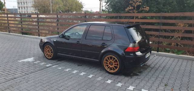

Golfuletzu meu Mk. 4

Gata si softu, am optat pt soft Mafless deoarece debitmetrul era obosit si ca pe viitor sa nu mai fie probleme cu el, s-a montat si MAP de 3 bar original pt a fie totul OK.
Multumesc Dragos ( complete chip ) un om de nota 10+
Softu am vrut sa fie unu safe, rezultatu 158 CP si 350 NM post-69411-0-90052000-1413791542_thumb.j  post-69411-0-59611000-1413796176_thumb.j

Softu este facut de joia trecuta si ca Impresii, pot sa spun doar ca...IMI PLACE CUM MERGE MASINA !!!  :wub:

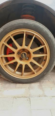

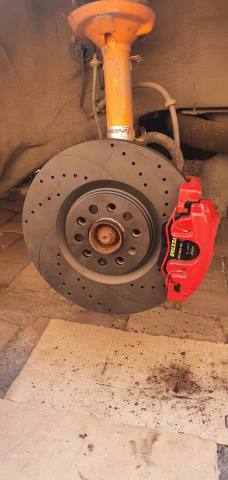

La frane pe viitor va fi Brembo Max sau ATE Power Disc, ramane de vazut.

Sau upgrade la cele de rs sau gti dar nu cred ca vor mai merge jantele de iarna pe 15" am sa ma gandesc si o sa iau o decizie.
Da numai intra dar sunt ce trebuie , daca nu ma insel tu ai 280, sau 288? Daca ai 280 iti trebuie si fuzetele! Dar merita , este cel mai la idemana upgrade!
Cred ca are 288. Daca e asa, are nevoie doar de port-etrieri si discuri. Restul e can can.

Din cate stiu am 280 :(  dar nu sunt sigur...
Merg amortizoarele mele cu fuzetele de rs, gti ?
Am sa fac si un filmulet.
Amortizoarele sunt la fel la toate MK4 (difera doar cele de fwd fata de 4wd), de la 5 in sus mai difera.

Laur amortizoarele se potrivesc fara probleme difera cele de skoda rs ( au prinderea la bieleta pe amortizor ) fata de cele cere le ai tu acum !
In primul rand felicitari pentru upgrade...cred ca se infige bine:)
Dupa care franele le ai maxim 280...la diesel doar ASZ/ARL au de 288...
Daca treci la 288 ar fi suficient...si folosesti linistit jante de iarna pe 15:)

Franele am aflat si eu ca sunt 280 iar daca am sa fac upgrade o sa fie cele de 312 sa stiu eu ca e mai mult de cat OK :D cu toate ca nu sunt la curse cu ea.
Teoretic...288 sunt si pe ARL...cariua ii poti face soft pe la 180cai si nu zice nimeni ca trebuie schimbate franele..deci esti in grafic...
Cum ziceau si altii mai intelepti...mai bine o placuta si un disc mai bun decat o dimensiune mai mare...

Am sa vad cum o sa ramana pana la urma cu franele cert e ca trebuie ceva mai bun.

Law ,franele de 288 sunt mult prea mici si pentru ARL , 3 frane puternice si sunt moarte plus ca el are cel mai slab sistem de franare si daca tot schimba fuzetele dc sa nu puna direct ce trebuie !
Ps: dupa frane urmeaza cutie 6 trepte => Happy Happy :))
quattro este de ajuns :))
Si eu consider ca merita ceva mai bun, am mers in seara asta cu un A4 1.9 tdi 131 cp care avea upgrade la frane de 321 fata si 280 spate si vreau sa zic ca opreau fff bine masina, mi-a placut.
Eu nu am zis k nu sunt bune...m-am gandit doar la buzunarul tau...dar daca tu esti masochist...fa-ti viata:))
312 sa fie...si roti de iarna minim pe 16:))
