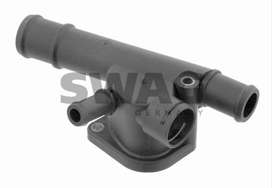

Imi curgea lichid cind acceleram pe la imbinarea termostatului si am decis sa-l schimb
Am dus masina in service si mi-a facut comanda de un termostat nou cu toata carcasa si am dat 100ron

E posibil sa fie de la termostat,depinde pe ce fabricant ai achizitionat.Lucreaza si deschide putin diferit fata de cel care a fost pe masina anterior.Poate sa fie si sonda de temperatura care iti da comanda la ceasul de temperatura...dar o excludem daca tu afirmi ca inainte nu aveai probleme.Treaba cu antigelul....e cam ciudata....trebuia sa fie ori roz G12 ori violet(care la diluare cu apa aduce mai mult a roz)G12 PLUS.

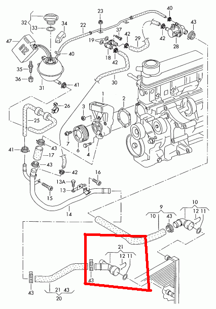

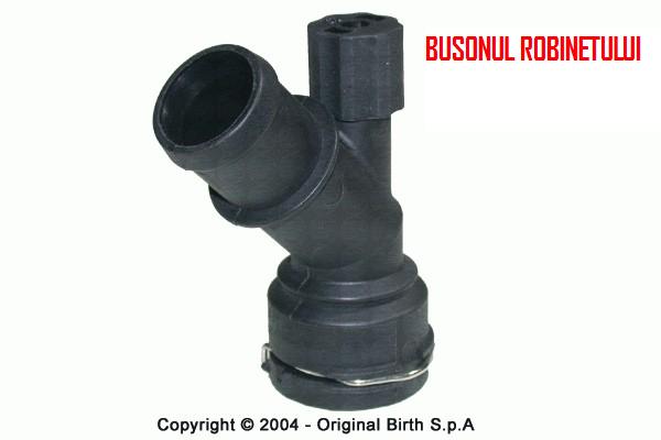

Din cate am remarcat masina ta are unul din urmatoarele coduri de motor;AME,AQW,ATZ.La toate sistemul de racire este identic.Daca vrei sa faci schimbarea antigelului prin golirea instalatiei se procedeaza astfel;te bagi sub masina in partea stanga(volan)la radiator (sau daca ai posibilitatea desfaci pe sus pe la motor robinetul)..Acolo o sa dai de un robinet atasat pe radiator.Deschizi robinetul,dar vezi k nu e sistemul ca la instalatii sanitare,dai de el (spre stanga sau dreapata nu mai stiu exact)jumatate de tura si tragi de motul lui in acelasi timp.Desfaci busonul de golire de la vasul de axpansiune si dupa ca inchizi robinetul pui antigel cu motorul pornit pana ajunge la semnul de maxim.Apoi termini lucrarea si peste o zi te uiti la nivel daca a scazut si completezi iar cu antigel in vasul de axpansiune.
