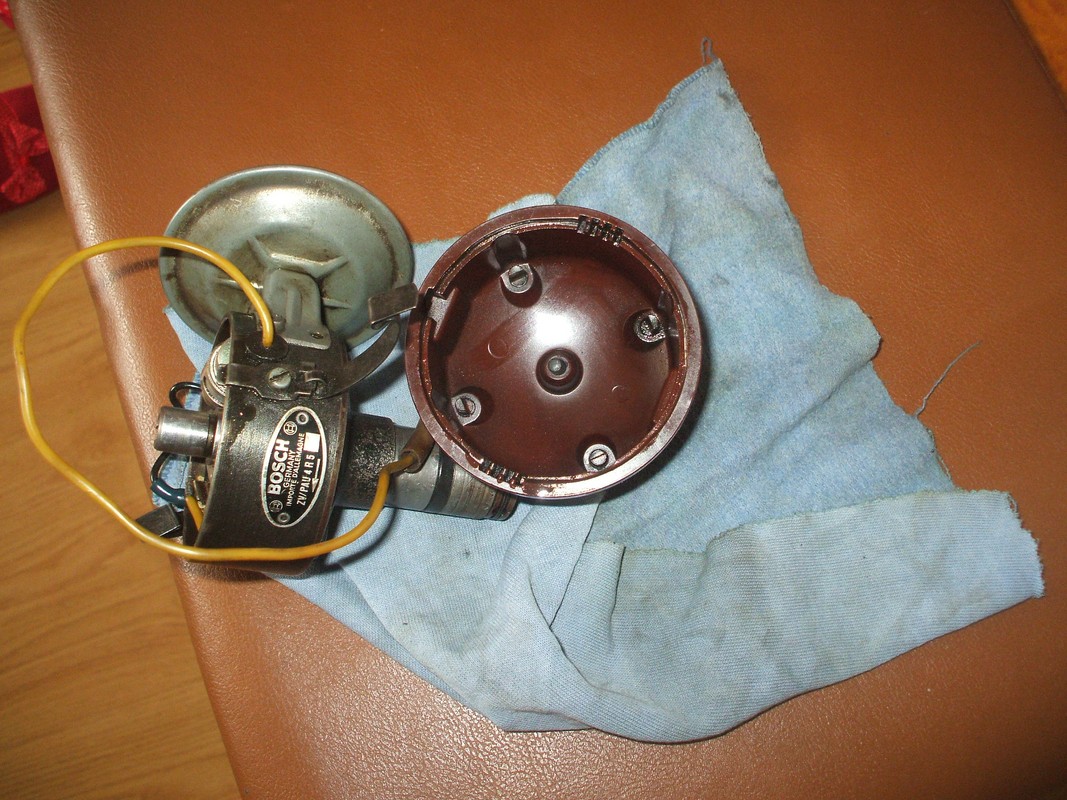

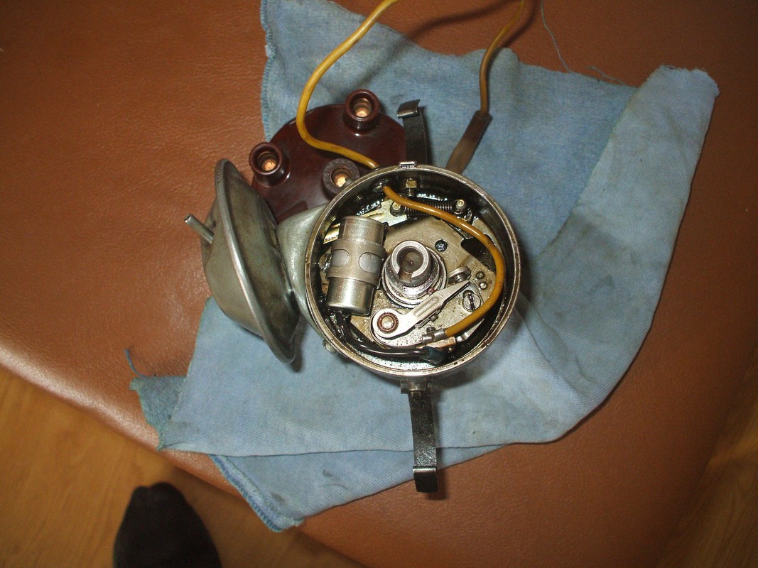

Ce tip de delcou este cel din poze?
As vrea sa-l pun la motor 1200 /an 1964, sau sa-l schimb pe unul la fel de complet , bun, extraordinar- am si luleaua la el :icon_thumleft:

acu' serios... ai incercat macar un search pe google dupa seria aia de pe el? macar asa ca idee...
este pt motorul de care zici. Merge cel mai bine cu carb 28 Pict, si 30 Pict.
daca dadea macar un search descoperea singur asta :). si poate era mai nteresant ;)

Ala este asazisul "grasutzul"
este un delcou mai rarutz ca e din perioada "ovali"
are DOAR avans vacuumatic.
a echipat motoarele 1200 cmc cu picior incorporat in bloc. deci merge brici impreuna cu carbul 28 PICT. cu 30 nu stiu...
un folclor spunea ca se gasesc aldracului de greu pipa, capac, platina noi pentru el...
am unul fara capac platina si pipa, sau parca era cu pipa ... nu mai stiu.
aproape fiecare propozitie pe care ai spus-o e gresita.

Si are dreptate U-Veul : are doar avans vacumatic (Make sure the vacuum pot works since that's the only part that controlas advance. )
pai cu avansul are dreptate. in rest cred ca nu e apropae nimic valabil. chiar asa rar nu e, nu a echipat motoarele cu picior din bloc (a echipat broaste 61-64 si busuri 60-63 ), se gasesc pt el toate... de asta ii recomandam gogu.

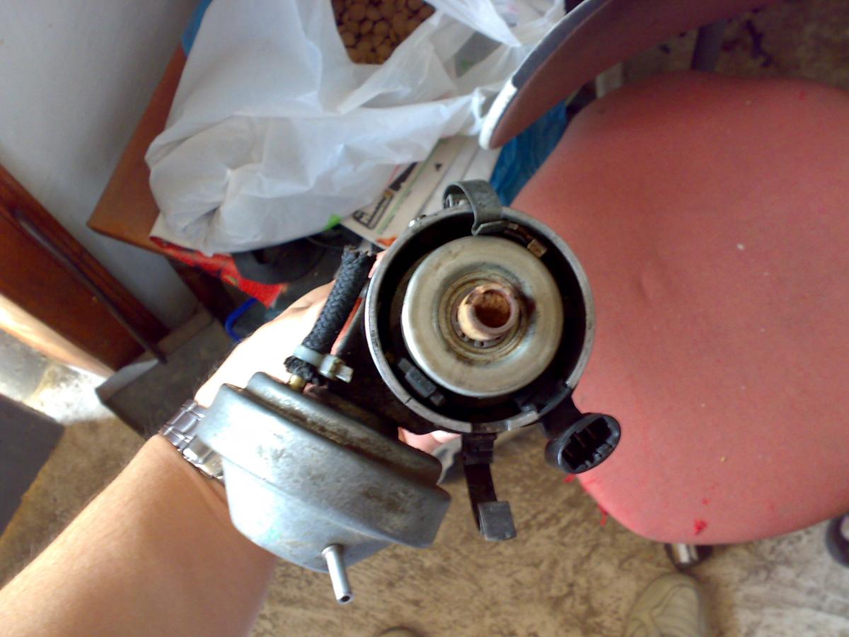

Am delcoul din poze, dar nu se mai vede seria - prea ruginita.
Corpul si capacul sunt mai putin inalte fata de alte delcouri, iar platina e formata din 2 piese, adica se baga pe un ax in delcou.
Corpul capsulei vacumatice este mai mare decat la tipurile mai noi.
Ce platina sa comand, ptr ca nu-mi place cum " scanteieste ", -nici pe platina veche nu scrie nimic.
Delcoul il folosesc pe un 63 / 6v

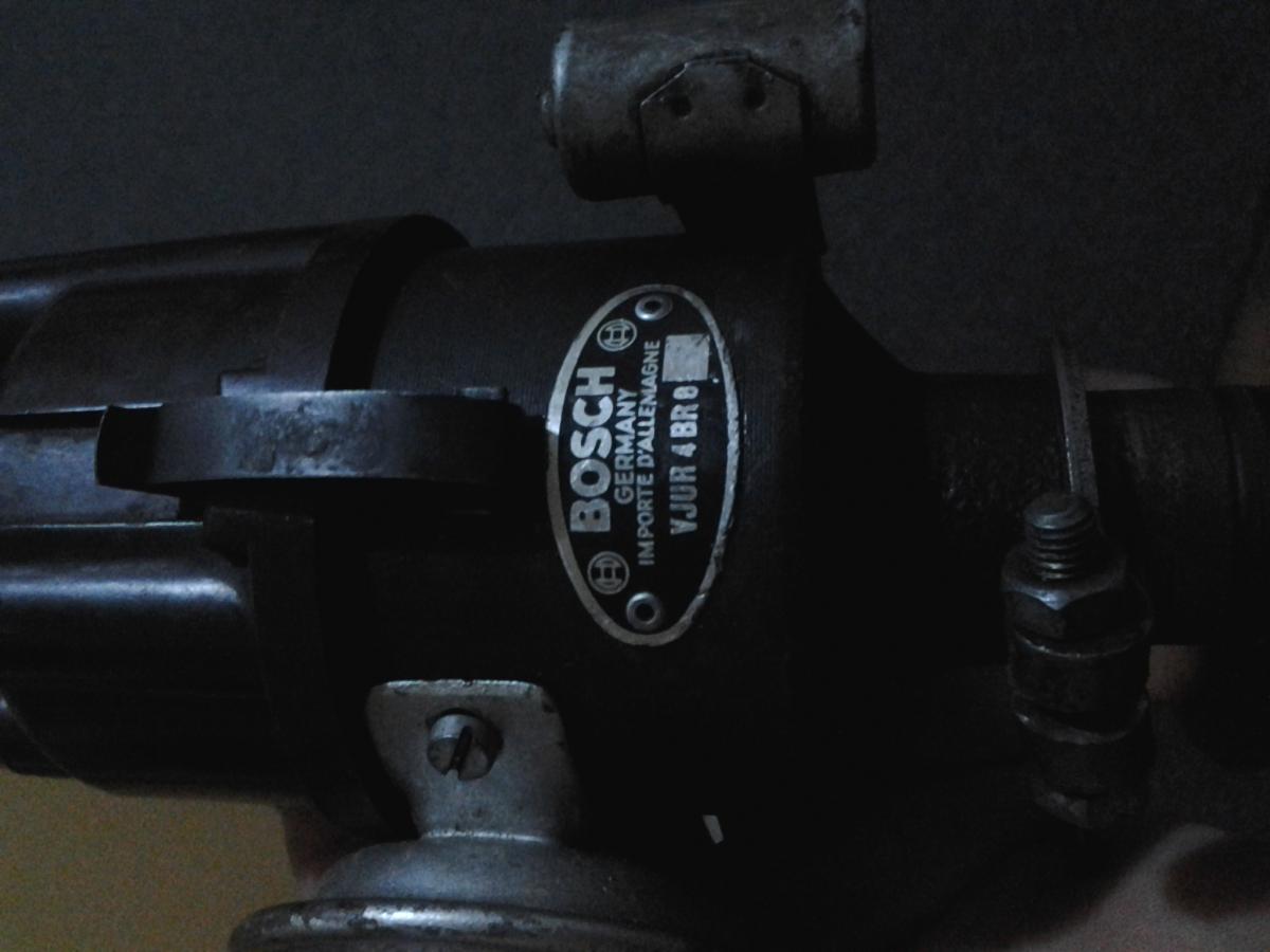

La fier vechi am gasit delcoul din imagine,
stare f.buna fara jocuri,am citit mai sus
ca ar fi de bus.eu as vrea sa-l pun pe broasca
motor AB,merge? Estetic e mai frumos :)

Ar merge, nu rau dar nici optim :)   E delcou de motor de "oval".

Sper ca glumesti :)  ...daca vrei sa arate in stilul aluia, mai bine cauti niste vopsea lovitura de ciocan si il vopsesti pe al tau si pui eticheta ovala peste.

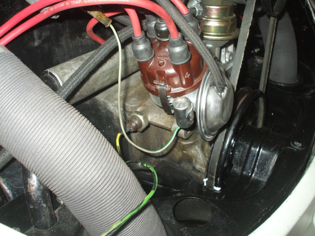

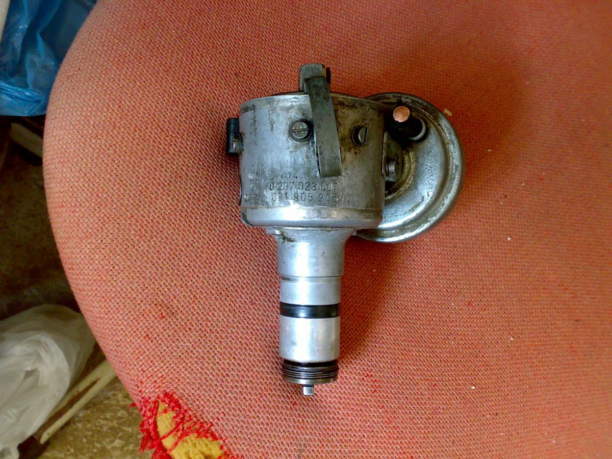

Intrebare, merge pus delcoul din imagine impreuna cu aprinderea electronica pe motorul 1,6L AS? Din ce am gasit eu reiese ca ar fi de pe un motor CU de 2,0L

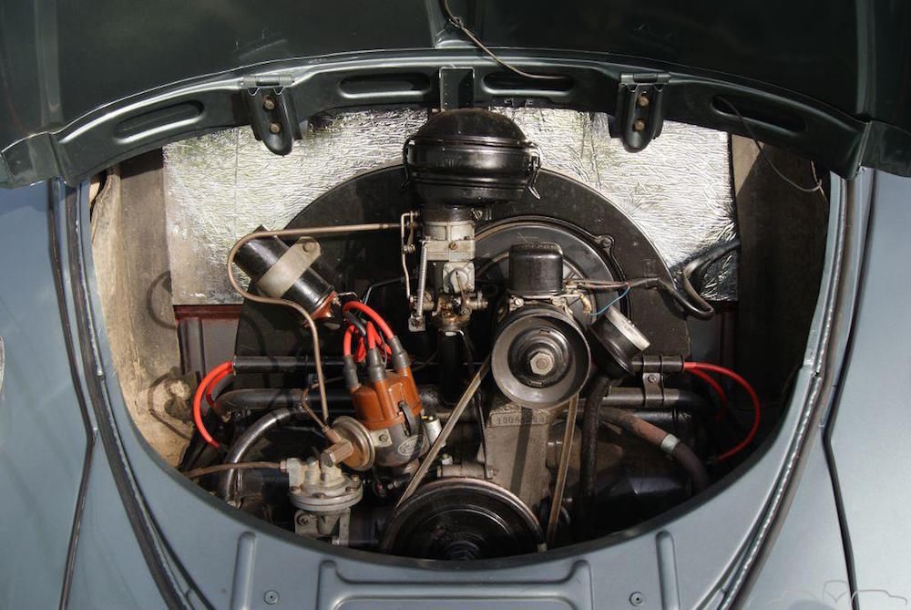

Am avut un delcou de oval si l-am dat - acum am motorul de 30 CP, de oval, si nu am delcoul.
Daca pun pe motorul de 30 CP un delcou mai nou si-l imperechez cu un carburator Solex 30 PICT3, ptr ca are soc automat, cat de bine/rau va functiona?
Mai dureaza pana pun  motorul sus sa -l pot invarti cu electromotorul , asa ca intreb pana atunci.
In prima poza este perechea originala: delcou - carburator, in urmatoarea este motorul meu cu combinatia : magnetou - carburator.
post-10814-0-87222200-1442825313_thumb.j
post-10814-0-55945600-1442825588_thumb.j
Ah, ai magnetou :) ...  Pai o sa mearga demential de bine si cu magnetou. Lasa magnetoul, si pune linistit 30 PICT-ul cu portul de vacuum astupat.
Pe vremuri la americani magnetoul era o piesa de "performanta" pt. motoarele astea.
