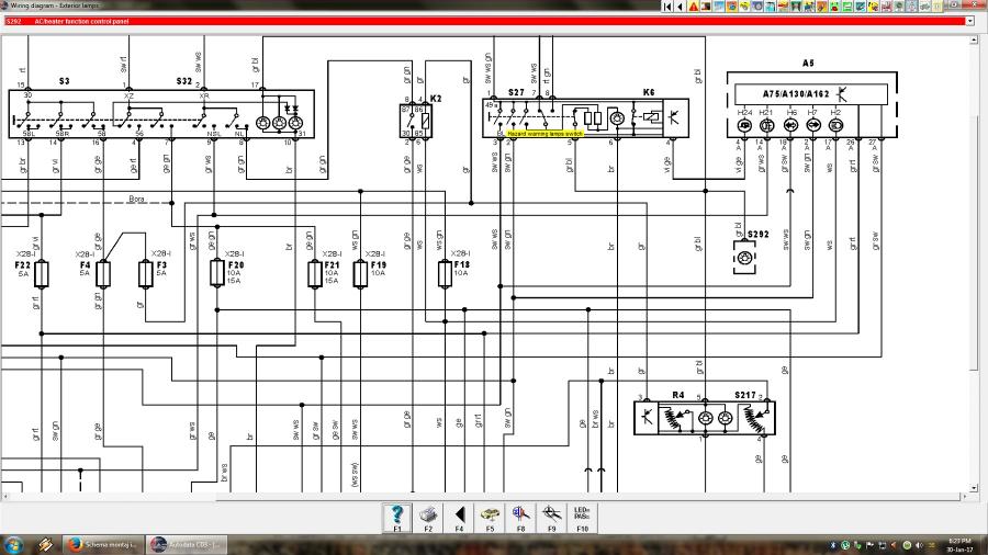

Am o ww bora din 2000 si am o inchidere centralizata pni 288 si mar interesa de ce nu se aprind semnalele luminoase la deschidere si la inchidere astept raspuns
Firul albastru nu e legat, siguranta e arsa, diodele nu sunt montate, sau sunt arse. Diode de amperaj mai mare 10a~, una spre semnalizare dr una spre stg.

Pe firul albastru iese plus intermitent si trebuie legat prin 2 diode la semnalizari, ori la maneta semnalizare ori la releul de avarie.

Se leaga la butonul de avarie la firele negru/alb si negru/verde prin 2 diode de cel putin 5a fiecare, sa nu se incalzeasca prea tare.
Modificat de davidut5
Se leaga la maneta de semnalizare sau la panoul electric
Leaga la maneta ca e mai aproape. Sunt aceleasi culori.
