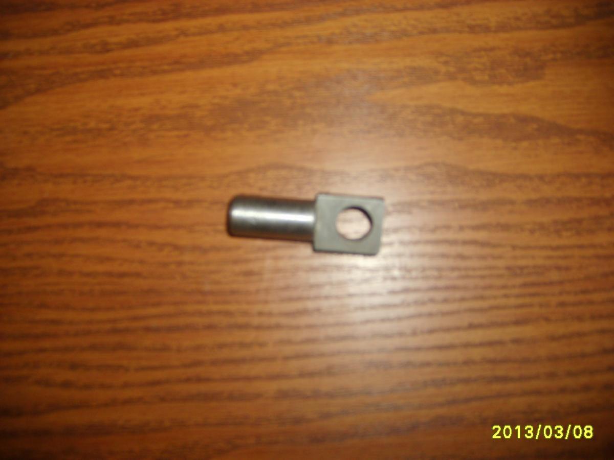

ca sa scapati de probleme la etrierii spate schimbatii cu etrieri de golf mk4. astea sunt reductiile facute pentru etrieri, sunt facute ca model dupa cele originale de golf mk4 doar ca sunt pentru furtunele de passat 35i b3/b4 si golf mk2/3. eu ii am deja din martie si functioneaza impecabil fata de etrierii originali, frana de mana merge extraordinar de usor si e foarte puternica si frana de picior este superioara fata de cum era inainte.
daca achizitionati etrierii sa fiti siguri ca sunt de golf mk4 pentru ca acestia au pistonase de 38mm cum avem noi pe masini. polo 6n dupa 2000 are acelasi model de etrieri dar pistonasele sunt de 36mm.
atasez si cateva poze cu reductiile poate ajuta pe cineva, pe mine m-au ajutat enorm.
