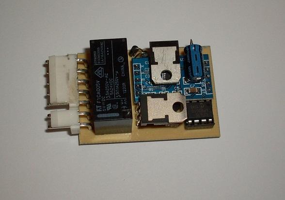

Este gata si varianta full option, ea functioneaza asa :
la franare brusca porneste avariile, al 3-lea stop clipeste rapid timp de 5 secunde dupa care ramane aprins (cat e frana apasata) avariile continua sa merga si raman in functiune inca 3 secunde (3-4 blink-uri) dupa ce s-a luat piciorul de pe frana - daca se pune iar piciorul pe frana in timpul asta (chiar daca masina este oprita) avariile continua sa mearga.

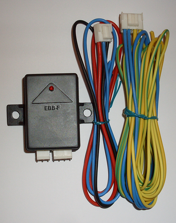

Modulul cu 7 fire este pin la pin cu modulul CTS adica se leaga in paralel exact pe aceleasi fire (practic se poate mufa direct in locul acestuia - pt cine il are deja) si mai raman de tras doar 2 fire, unul pt semnal de la frana si celalalt pt al 3-lea stop - bineinteles ca in cazul inlocuirii se pierde functia Confort Blink...

produsele finale:
post-17363-0-81447400-1364198261_thumb.ppost-17363-0-68012200-1364198275_thumb.p

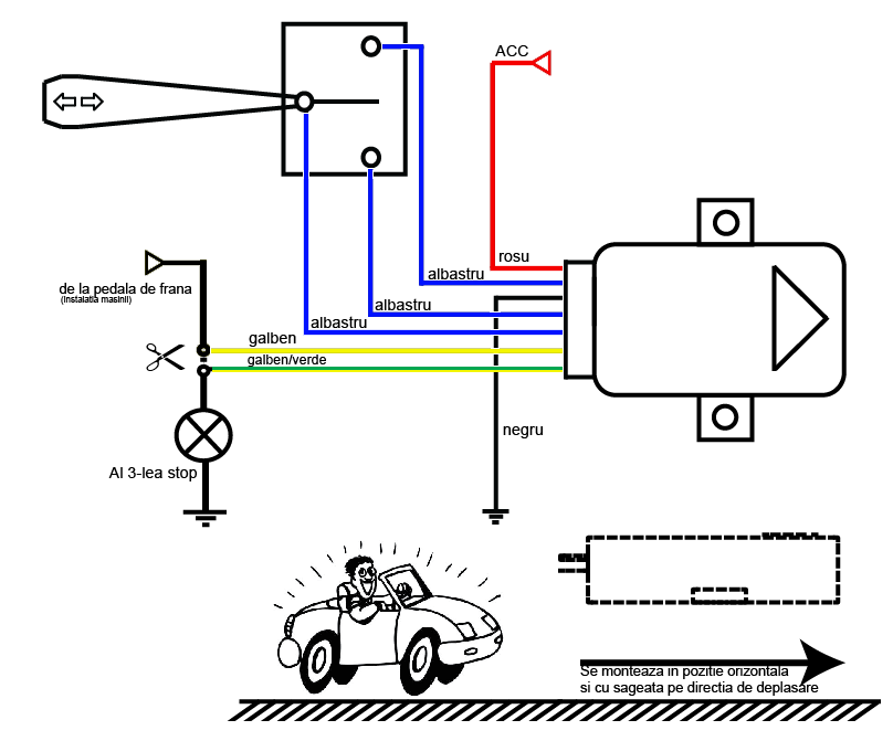

si schema de instalare pt cel Full option

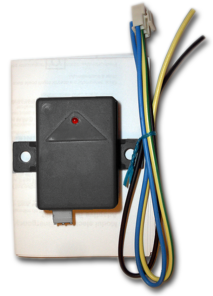

Am pus modulul simplu azi. Merge bine, doar o sa mai reglez sensibilitatea, acum e foarte putin inclinat spre inainte si intra in functie si la 10 km/h. Dar arata bine. Cred ca voi schimba si becurile din al treilea stop cu LED-uri, acum sunt W5W si se vad mai bine lampile de stop cu LED-uri decat cel de pe hayon. :D
inclina-l spre spate vreo 5 grade fata de orizontala si se mai reduce din sensibilitate, oricum conteaza cat de brusc franezi nu viteza de la care o faci, intra si la 10-20 km daca franezi sa te arunce din scaun

Mai multa lume a intrebat daca poate lega modulul pe toate stopurile, se poate dar eu nu recomand, in cazul in care cedeaza modulul (desi nu sunt motive sa cedeze luam in calcul si varianta asta) ramaneti complet fara stopuri pe frana... acum fiecare face pe riscul lui.
